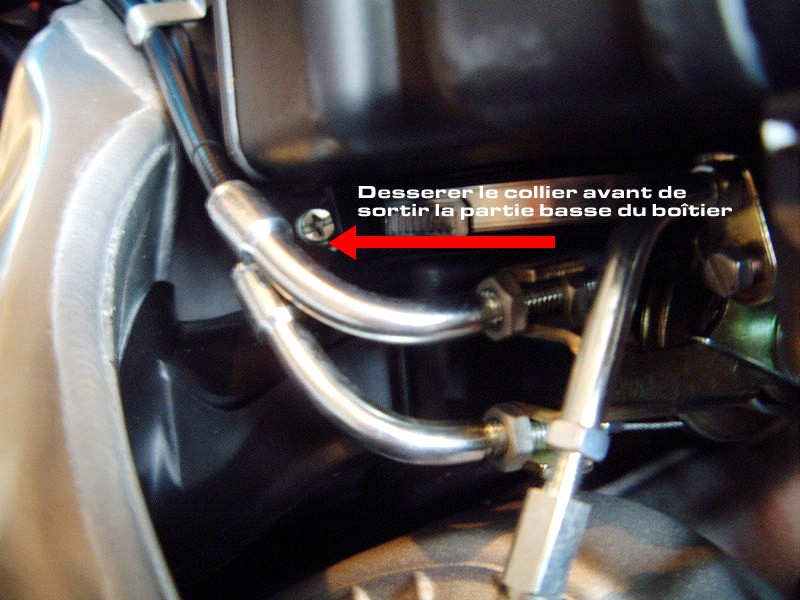

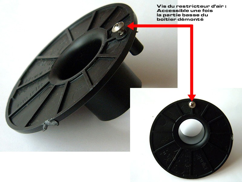

Bene, quest'ultimo poggia proprio sulla restrizione che dovremo andare a togliere. Per rimuoverla dovrete inclinare leggermente all'indietro l'air-box, quindi allentate la fascetta che lo fissa ai condotti delle prese d'aria e svitate le sei viti che circondano i cornetti di aspirazione.
A questo punto,guardando da sotto la scatola filtro, potrete svitare la vitina a croce che fissa da sotto la restrizione.
Rimontate il tutto ricordandovi di stringere le viti attorno ai cornetti di aspirazione e la fascetta sotto la cassa filtro.
