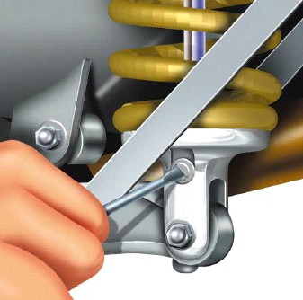

![]() Sospensione anteriore: prendete la moto dal manubrio, frenate e fate lavorare la forcella un po' di volte; poi spingete con decisione e fatela tornare tenendo sempre frenato e senza fare pressione sul manubrio. La forcella deve estendersi e scendere un poco prima di fermarsi (secondo le esigenze del pilota puo' scendere piu' o meno). Se tende a scendere e poi a risalire e' poco frenata, mentre se non sale tutta lo e' troppo. I limiti sono tra quando la forcella ritornando si ferma e quando ritorna, scende e tende a risalire per le moto turistiche puo' anche iniziare a risalire). Sospensione posteriore: bisogna comprimere l'ammortizzatore con decisione e lasciarlo tornare calcolando il tempo di ritorno che deve essere compreso tra 1-1,5 sec, ovviamente piu' lento per la pista. Con l'esperienza si potranno controllare anche le differenze tra fluidi veloci e lenti. A grandi linee un'idraulica bilanciata in estensione dara' gli stessi tempi di ritorno sia sui fluidi veloci che su quelli lenti. Se l'anteriore non e' abbastanza frenato si puo' verificare un brusco cambio di assetto tra la frenata e l'inserimento in curva (fluidi veloci). Inoltre sia l'anteriore che il posteriore poco frenati tendono a far ondeggiare la moto sul veloce (fluidi lenti). Al contrario, con troppa frenatura, la moto non riesce a copiare gli avvallamenti. Non permettendo poi alle molle di ricaricarsi le sospensioni vanno a fondo corsa anche se sembrano rigidissime e la moto diventa dura da guidare. Normalmente si pensa che quando una moto salta sulle buche sia poco frenata, invece la causa e' spesso un'eccessiva frenatura. Tenete presente che piu' e' rigida o precaricata la molla, piu' l'estensione dovra' essere frenata. 2. Freno in compressione
