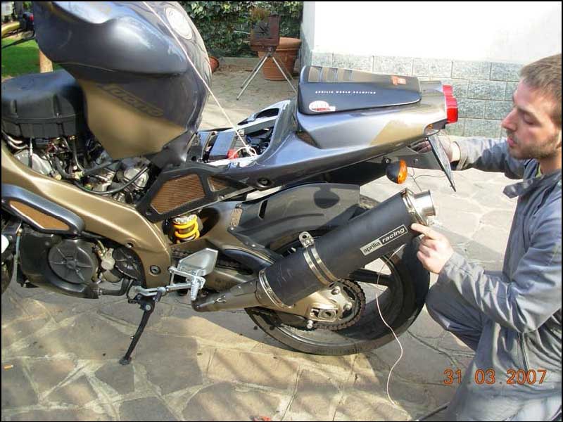

Il terminale sinistro rasentava il forcellone e la catena passava bene sopra al collettore, inoltre il cavalletto chiudendosi non ci sbatteva contro.
Terminale destro anche lui rasente al forcellone, insomma tutto sembrava a posto quindi siamo passati alla saldatura definitiva dei pezzi sperando che queste non tirassero spostando tutto.

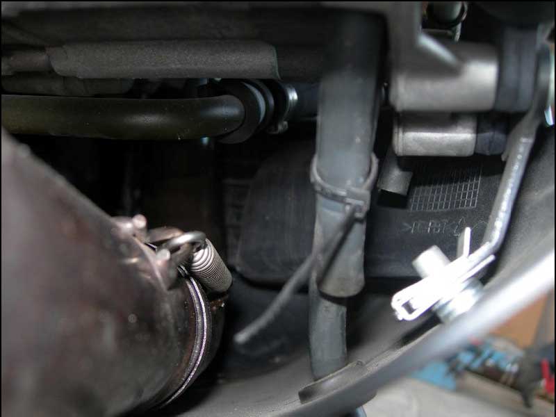

Naturalmente non poteva andare tutto lisio lisio, se da una parte il collettore non toccava la rientranza di destra e cio' era buono dall altra si appoggiava sul fondo del puntale quindi ho messo 4 rondelle sull attacco che si vede in foto sulla destra per abbassarlo un po e lasciare quel mezzo centimetro d aria per non farlo squagliare.
Naturalmente il risultato mi garba molto esteticamente,il brunito dei terminali poi mi piace un sacco e si sposa bene con il resto della moto, adesso devo rifinire bene le staffe e basta. EOLO |
