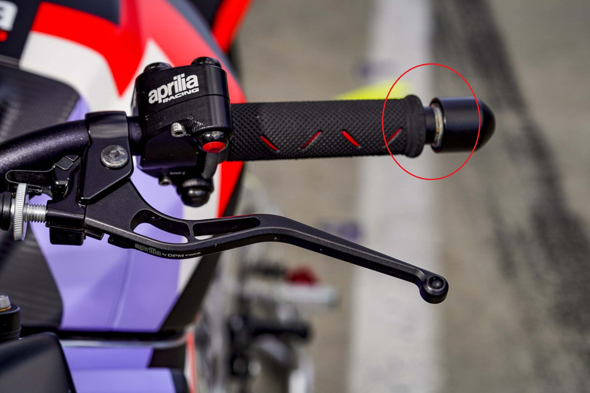

Sì, è che proprio non mi piace questa parte qui:
Comuqnue, se le hai gia cercate in lungo e in largo, mi fido e mi risparmi un lavorone :)...

Quello spazio lo hai con il blocchetto della x, se hai una tuono €4 standard va a forzare con il contrappeso.
