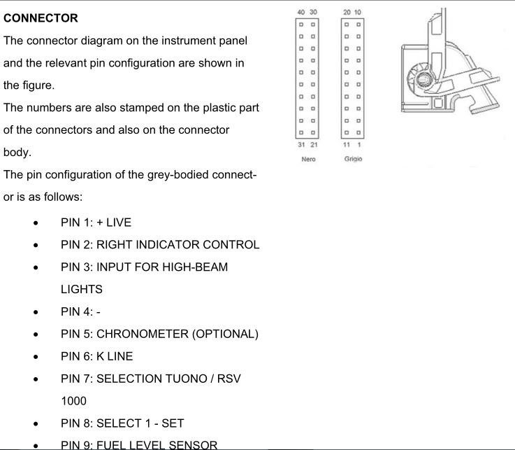

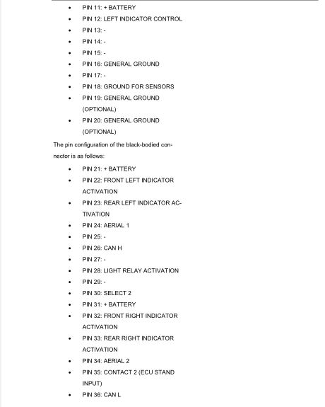

Re: Problema strumentazione e luci
connettori 11-21-31 positivo
massa 16-19-20

mane69 ha scritto: ↑martedì 25 febbraio 2025, 21:32 connettori 11-21-31 positivo
massa 16-19-20
Perdonami ma da totale ignorante.. che sto guardando? :dubbio:
Messaggi: 3910
connettori cruscotto
proverei a moto accesa a ravanare nel cablaggio zona cruscotto /blocchetto chiave e vedere se magicamente qualcosa accade.....

Comunque perfetto, grazie! Devo fare qual9prova con il connettore, è quello che si attacca direttamente alla strumentazione giusto?
massa 16-19-20
I connettori non sono questi.
Il cruscotto del video ha un solo connettore.
Se riesco a trovare il pin out lo posto
