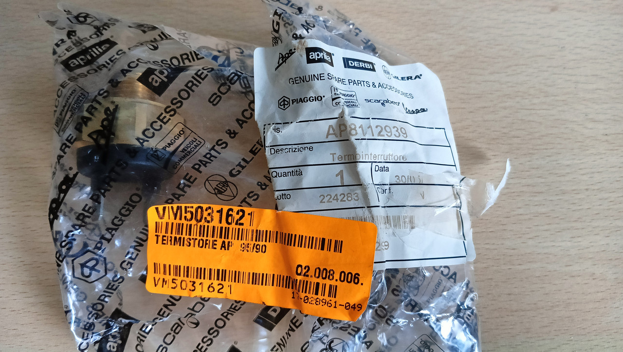

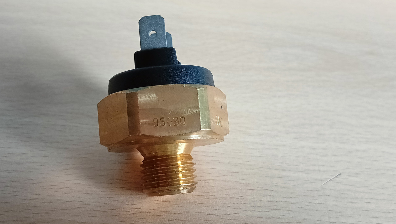

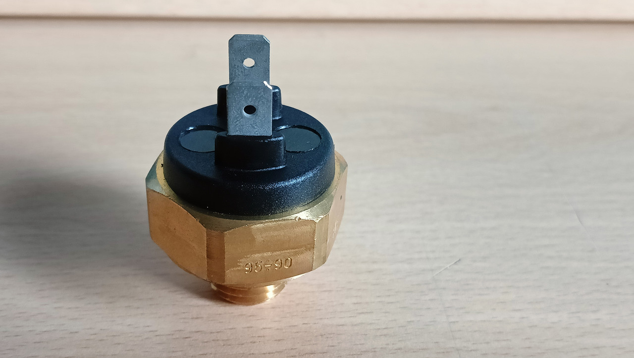

Allora, altro aggiornamento della serie
Dopo tempo, trovato da un concessionario in Piemonte e arrivato il termointerruttore.
Prima di montare il pezzo nuovo, controllati i fusibili (tutti ok) e il relè col multimetro (valori ok e scattava quando alimentato).
Ricontrollate anche le ventole che ponticellate si accendevano.
Sistemato il nuovo termointerruttore ora i gradi sono ok e il cruscotto non da più numeri a caso.
In marcia le temperature rimangono stabili tra i 76° e i 79°.
Direi che in questo caso il problema è stato finalmente risolto.
Unica cosa che ancora non torna del tutto è che le ventole attaccano a 88/89°
e ho notato che a moto ferma e ventole accese la temperatura non scende (ma neanche sale). Cala appena ritorno in movimento.

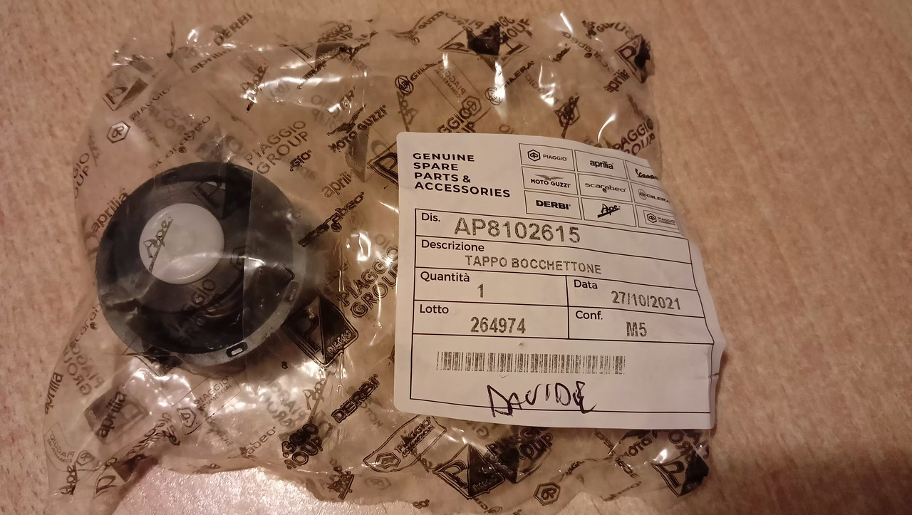

Per la cronaca ho montato anche un nuovo tappo del bocchettone di riempimento (quello aggiornato a 1.2 bar e non 0.9).

La temperatura in marcia (76gradi circa) è corretta... L'attacco delle ventole non tanto, a me partono a 92/93 e si staccano a 88/89... Però mi torna che una volta partite ti mantengono la moto a 89! ( sembra quasi che hai l' on/off delle ventole invertito)
.. La cosa che non capisco, quindi appena arrivi a 89 girano le ventole e non si spengono più? A meno che non parti?
Non te lo chiedo ma immagino che il liquido sia nuovo!?
- Messaggi: 18290
Re: Ripristino Tuono old
Questo comanda solo le ventole, tu potresti avere guasto quello sul cilindro anteriore che è collegato all'indicatore di temperatura sul cruscotto.Sesto stormo ha scritto: ↑lunedì 23 ottobre 2023, 22:37Ecco mi rendo i numeri paro paro, ora anche a me se passo i 7k giri mi scrive cold!Davi#86 ha scritto: ↑venerdì 29 settembre 2023, 13:05 Allora, altro aggiornamento della serie![]()

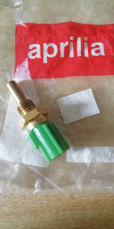

Prima di comprare il termointerruttore (AP8112939) verifica che funzioni.Sesto stormo ha scritto: ↑lunedì 23 ottobre 2023, 22:37 Ecco mi rendo i numeri paro paro, ora anche a me se passo i 7k giri mi scrive cold!
ti ricordi cosa costa?
ho visto 9,80... originale
Sesto
Come ha detto virus potrebbe servirti il sensore temperatura sulla testa AP0274040, è lui che manda il segnale al cruscotto.
Comunque il termointerruttore che hai trovato su internet a 9.80€ è un ricambio compatibile, del pezzo originale il prezzo di listino ufficiale è 55€.
Se invece hai bisogno del sensore temperatura AP0274040 sono 160 n€uri
E per concludere le belle notizie, entrambi i pezzi non sono più ordinabili, sono reperibili solo dai conce che li hanno stoccati in magazzino.
Se ne hai bisogno però scrivi pure che ti giro la lista di chi li ha ancora disponibili; lista che per fortuna mi ha gentilmente girato un' officina ufficiale della mia provincia.

Si esatto, le ventole si accendono e poi non si spengono finchè non torno in marcia.pole ha scritto: ↑martedì 24 ottobre 2023, 11:06 La temperatura in marcia (76gradi circa) è corretta... L'attacco delle ventole non tanto, a me partono a 92/93 e si staccano a 88/89... Però mi torna che una volta partite ti mantengono la moto a 89! ( sembra quasi che hai l' on/off delle ventole invertito)
Si spengono solo quando, una volta in movimento, i radiatori prendono aria e di conseguenza le temperature scendono.
Se sto fermo girerebbero all'infinito.
Liquido refrigerante nuovo di zecca.
Come scritto in precedenza però non ho controllato se c'è dello sporco nella termostatica, purtroppo non sono ancora riuscito.
