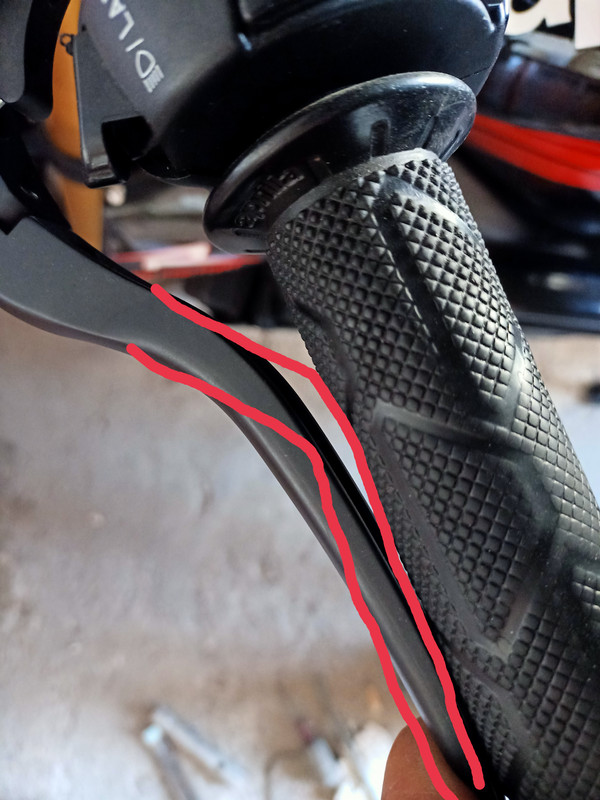

Allora poter regolare la distanza della leva serve a poco..
Serve forse di piu una leva con una forma particolare...
Vi faccio un esempio per capire
Questa é la mia evo tutta tirata...se avesse una forma con la piega piu pronunciata..a parità di corsa,avrei un punto della leva piu vicina alla manopola e non di poco..almeno 5/6 millimetri.
Scusate il disegno ad kazzum ma si capisce cosa intendo

A mio avviso il problema nasce da una curva errata o da una lunghezza errata... Si potrebbe ovviare allontanando un po' il fulcro della leva ( braccetto o pompa) , cosa che con altre moto ho sempre fatto.
La regola vorrebbe che la curva finisce ad inizio manopola...

Quella che ho postato é la mia evo..che riprende esattamente la curvatura della leva brembo originale..
E va benissimo come distanza e forma per la pompa frizione brembo...lì problemi non ce ne sono
Era solo un esempio per far capire che se ci sono problemi di stacco e distanza con quelle a filo v4/660..la forma della leva qualcosa puo far guadagnare se studiata ad hoc.

Io sui v4 avuti le ho sempre cambiate e direi che lo farò anche con la prossima. Anche a me da fastidio la lontanza della leva che costringe allo stretching delle dita. Leve con curva tipo quella disegnata da padella
