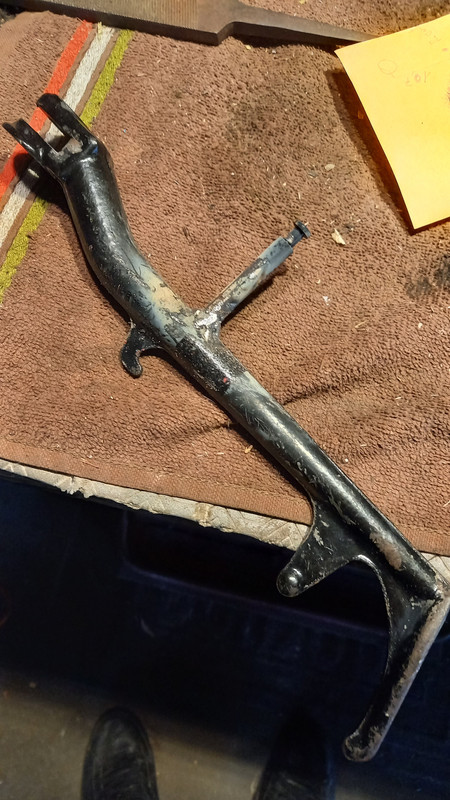

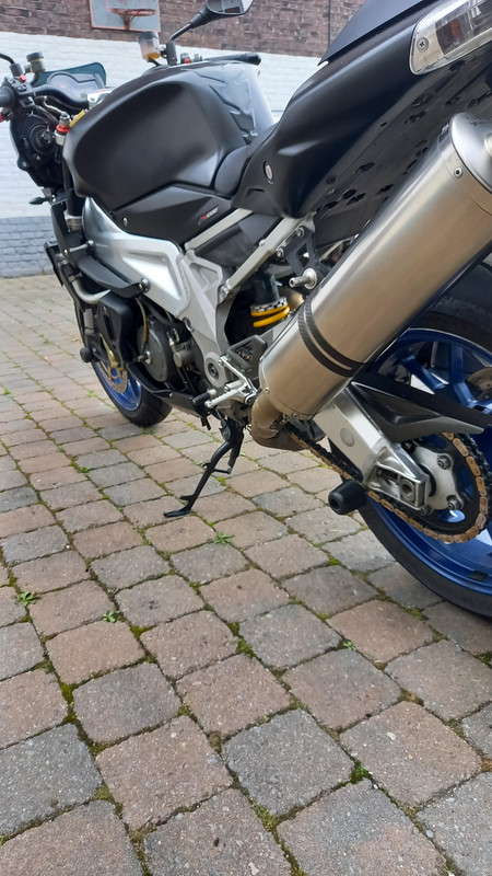

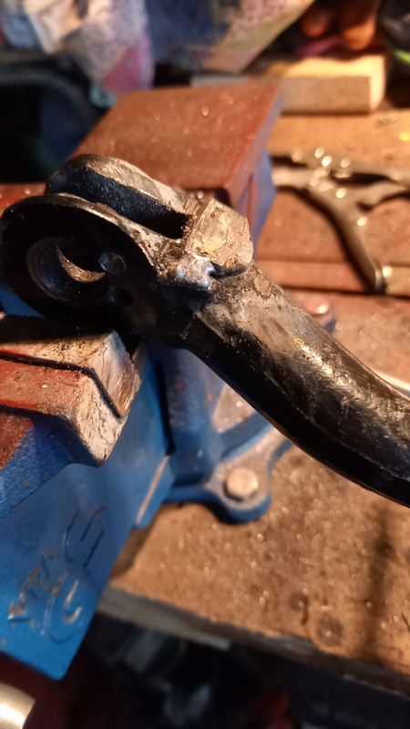

aldo2907 ha scritto:Ciao a tutti,
anche io mi sto cimentando con la sostituzione del cavalletto su una Tuono New con quello di una CBR1000 04-05 che ho trovato usato su ebay, e volevo condividere che con lo scarico Akra completo EVO7 montato sulla mia moto, il cavalletto tocca in maniera abbastanza pronunciata sul raccordo dal collettore al terminale![]()
Se riesco questa sera vedrò di fare qualche foto da allegare nel post.
Per ora stò pensando di far saldare un piccolo spessore sulla battuta del cavalletto per garantire la distanza minima da chiuso, senza farlo toccare sullo scarico.
Altre idee / suggerimenti??
Grazie!
