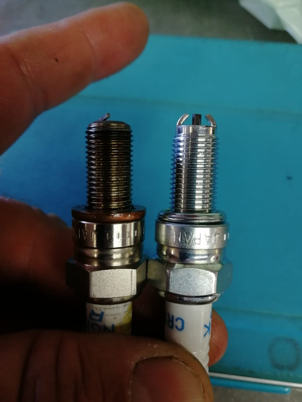

Una caratteristica delle candele iridium sui prodotti automotive è che durano il triplo delle normali in acciaio.
Quindi, si costano molto ma durano altrettanto. Hanno una elettrodo sottilissimo (sotto il mm contro i 2,5 delle normali in acciaio), quindi ne risulta una scintilla più precisa al momento dell’innesco, e aiuta negli avviamenti a freddo, momento critico della carburazione.
Ovvio che in moto per strada a velocità costante, e generalmente a gas parzializzato (cioè la maggior parte dei momenti) la differenza è difficilmente avvertibile. Cv in più non ne danno, ma un motore spinto potrebbe guadagnarci in termini di Costanza.
Per quanto riguarda la lunghezza della candela anche se di poco rispedito alla normale, comporta tanti piccoli fattori, che come scritto sopra, per strada a spasso non sono neanche avvertibili, ma che in pista ai massimi regimi potrebbe (condizionale) provocare più disturbo che pregio rispetto all’originale in acciaio. Come dice Gabro, fusione del pistone o rottura, ma anche rendimento in termini di omogeneità della accensione e raffreddamento del cilindro,visto che la candela offre anche il compito di dissipamento del calore.

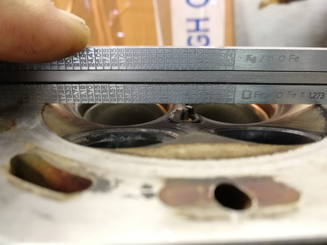

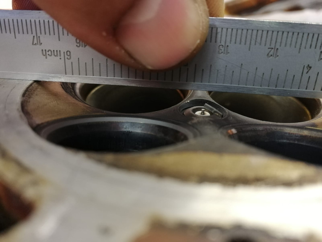

In questo caso però è la candela in acciaio a essere più lunga e non quella all’iridium, ma forse l’hai fatto per far notare la differenza di vicinanza al pistone .Gabro ha scritto:differenti altezze delle candele, così potete capire dove sta il problema (candela troppo vicina al pistone, col rischio di creare un punto caldo sul suo cielo)
- Messaggi: 24335
Re: Sostituzione candele Tuono 1100 v4 2018
Quella non è una iridio ma una candela ngk racing. Credo di provenienza aliena visto che costa 150euri
- Messaggi: 3817
Allora non c’entrano il tipo di candele, il tuo era solo per darci l’idea della candela lunga rispetto alla orig. della vicinanza al pistone.
- Messaggi: 24335
esatto, infatti come didascalia alle foto ho scritto:
- Messaggi: 7613
Il filetto però è quasi uguale, se si guarda attentamente!... Ciò che cambia tanto è quanto sporge l' elettrodo!...
