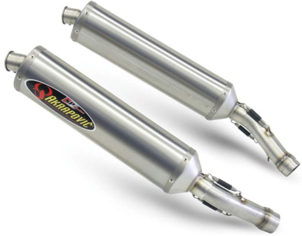

padella ha scritto:Immagine
Questo sopra é l'evo 6 e va con mappa evo 6
Questo sotto é lo street legal(detto evo 5) e va con la variante 2 per scarichi decat
Almeno..io l'ho sempre capita così
Ma lo street legal se è legale va con catalizzatore e mapp standard ... Altrimenti è illegal ...
Poi, se togli il cat è un altro discorso.

Secondo me la cosa migliore spesa/resa per strada sono gli akra slip on omologati con variante 2.
É street legal senza catalizzatori ..magie aprilia :mrgreen:

Re: terminali exagonal Akrapovic Tuono New
No...quelli che hai messo tu sono gli exagonal ....forma diversa e catalizzati

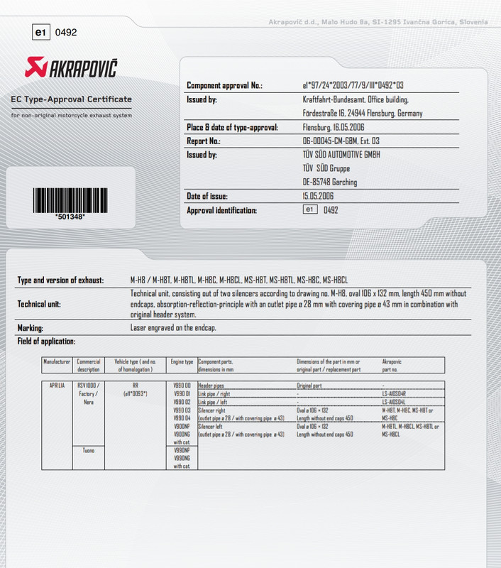

Leggendo bene il magheggio è che essendo fatto per rsv dal 2001 che era euro1 senza cat, è omologato per quella e poi chi se ne accorge che la 2004 era euro3 con cat e sonde lambda.
Sarei curioso di vedere cosa riporta il certificato di omologazione ...

Io ho passato il severo controllo trentino ..con lo street legal senza catalizzatori.

E la tua è euro2 con cat nel terminale e una eprom che si chiama eurocat C.
Quando hai voglia mandami una foto del certificato.
Serve un certificato?
Messaggi: 18289
Il v900ng per la rsv quando lo hanno fatto? E manca il v990ng della rsv.
E al posto dei v990rp ci sono gli np che non esistono.
Sembra fatto appositamente per confondere chi lo legge.
