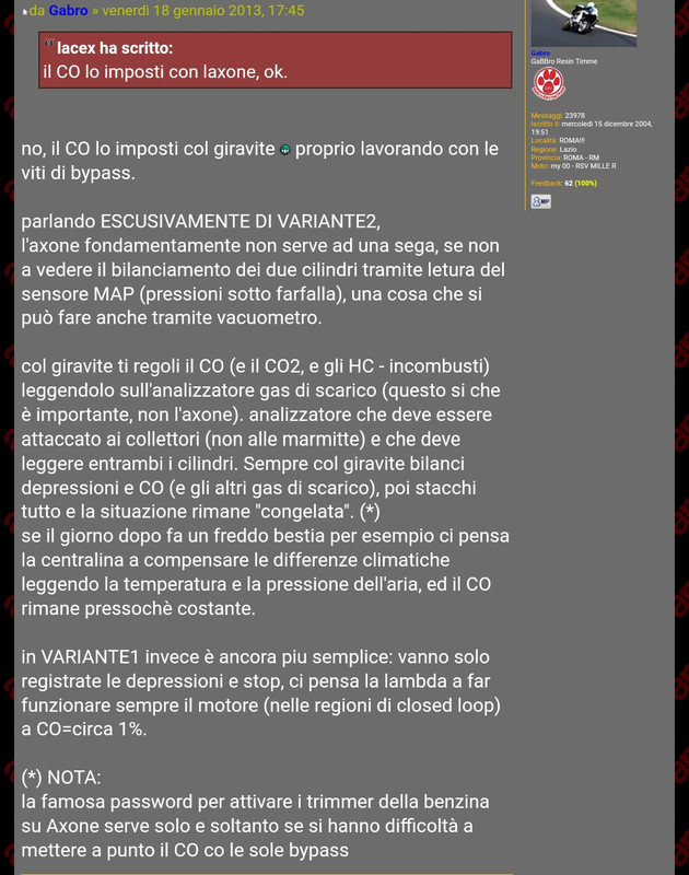

Re: Street Legal Akra trovati, ora mappa
Messaggi: 18285
padella ha scritto:Immagine
L'ABC ... :mrgreen:
Nel senso..capisco male io...o da quel che si legge sopra ....fare il co ad una new domani o farlo a metà ottobre,dovrebbe non fare differenza...se poi ci pensa la centralina a compensare i cambiamenti climatici?
Messaggi: 18285
padella ha scritto:Nel senso..capisco male io...o da quel che si legge sopra ....fare il co ad una new domani o farlo a metà ottobre,dovrebbe non fare differenza...se poi ci pensa la centralina a compensare i cambiamenti climatici?
Si, cosa che vale anche per la OLD ... altrimenti il sensore di temperatura di aspirazione (nei corni di aspirazione) e il sensore di pressione atmosferica (dentro la centralina) a che servirebbero?
Altrimenti dovremmo rifare il co ad ogni cambio stagione...
Messaggi: 7620
Teoricamente è come dice Gabro
... Praticamente un po' meno, vero che ci sono i sensori,ma dubito la centralina abbia la capacità di correggere variazioni di un certo peso... Anche perché così fosse, una volta uscita di fabbrica dovrebbe funzionare alla perfezione a vita! Persino i sistemi più complessi e moderni hanno i loro limiti.
