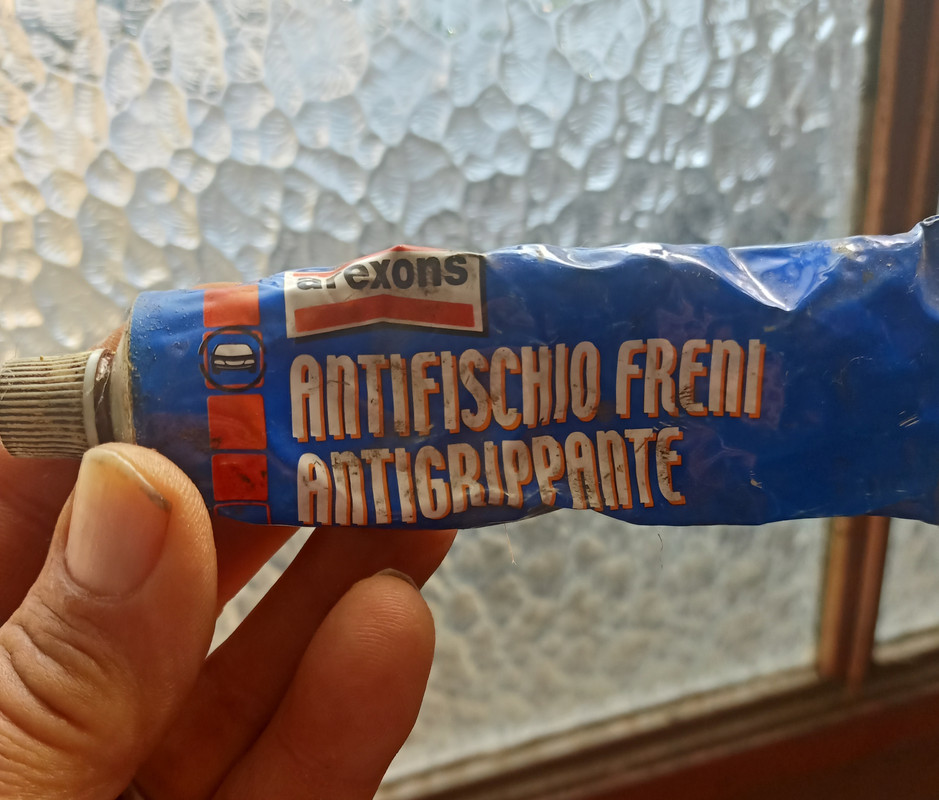

"Assorbe" le vibrazioni che si possono generare sulla pasticca quando striscia sul disco, e va ovviamente tra il retro della pasticca ed i pistoncini. Si usa pasta di rame perché conduce bene la temperatura ed è insensibile al calore, ossia non scioglie colando sui freni, con conseguenze immaginabili (anche perchè non ne va messa comunque un chilo)... :mrgreen: . Non smussare gli spigoli di attacco delle pasticche, sono i punti in cui si ha il massimo effetto frenante, ridurli significherebbe diminuire la potenza frenante in assoluto ;-)

le placchette metalliche le ho anch'io sulle pasticche posteriori....però senza la pasta di rame,mi facevano dei fischiacci insopportabili ugualmente.
Con la spalmata di rame(e gli ho lasciato pure le placchette)passato tutto.. silenziosissime.
Stessa cosa davanti...se non metto la pasta di rame quando cambio pasticche...nelle frenate tipo fermarsi decisi agli stop...fischi a tutto spiano.
tra l'altro recentemente leggo da piu parti di questo problema della rumorositá in frenata...anche con pinze Top tipo M50...anzi quelle piu di altre.
però c'è come una sorta di paura nel mettere una sporcata di rame sul retro pasticche.
Non succede niente...se io sono ancora vivo dopo 20 e passa anni che la metto. :mrgreen:
se no tenetevi il fischio :mrgreen:
