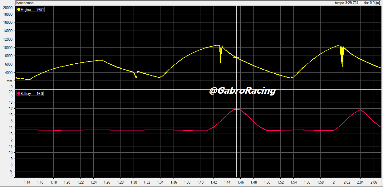

capita molto piu spesso di quanto pensiate, ma lo fa a regimi molto alti, parecchi di voi i 10.000giri giustamente li vedete col binocolo nell'uso di tutti i giorni.
qui sotto un datalog dal mio banco prova, con una Tuono New e seriale legata sopra. Giri motore in giallo, tensione batteria in rosa. 17 volt:

Se vengono ancora utilizzati i vetusti regolatori shunt, soprattutto nei motori che girano alti, un motivo ci sarà ... e non è il costo visto cosa paghiamo le moto nuove.

sembra che il trigger che lo manda in pappa sia il raggiungimento dei 10.000 giri, ma poi per riprendersi e tornare a regolare bene ce ne mette di tempo... secondo te come mai?
- Messaggi: 18288
Re: fusibile 30A "ricarica batteria e carichi veicolo" bruci
Non si trova nulla che descriva la questione.
Il mio parere è che sia mandato in crisi dalla frequenza della corrente, gli alternatori producono alternata ad una frequenza che dipende direttamente dal regime di rotazione (si può calcolare considerando i 18 lobi dello statore e altro), i regolatori serie hanno dei transistor che aprono e chiudono per regolare la tensione, limitando l'assorbimento di corrente dallo statore, e la velocità di esecuzione dipende dalla frequenza della corrente ... oltre una certa velocità non ci stanno più dietro e non regolano più bene.
Se sia un problema di design o di componenti non ne ho idea.

sbaglio o i 17 v sono rilevati a 7651giri e a 10000giri vedo 14,4V?ugduibill ha scritto:giusto per sapere : che statore monti/montavi ?mane69 ha scritto:
o magari tu hai avuto c@lo (perchè di 775 che danno problemi ci sono molti testimoni) ed io ho avuto sfiga (perchè comunque un regolatore può saltare dopo anni di utilizzo)
per me non ci sono storie : ho prestato il mio sh775ba a un amico con la tuono e a lui dava errore mentre sulla mia gira ancora perfetto...
cosa ne vogliamo dedurre ? che in 5 anni non ho mai passato i 10000 giri?
p.s. ho uno statore originale in casa di occasione per ogni evenienza , mi tocco le p@lle ma è pieno di polvere
Gabro ha scritto:capita molto piu spesso di quanto pensiate, ma lo fa a regimi molto alti, parecchi di voi i 10.000giri giustamente li vedete col binocolo nell'uso di tutti i giorni.
