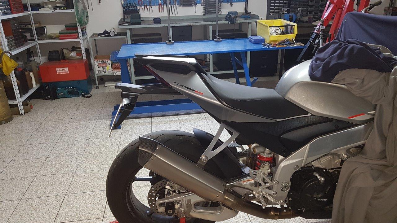

Appena fatto la tua stessa cosa... con monoposto cinese e resto originale... ;-)
Ora devo solo fissare lo scarico con la staffa...

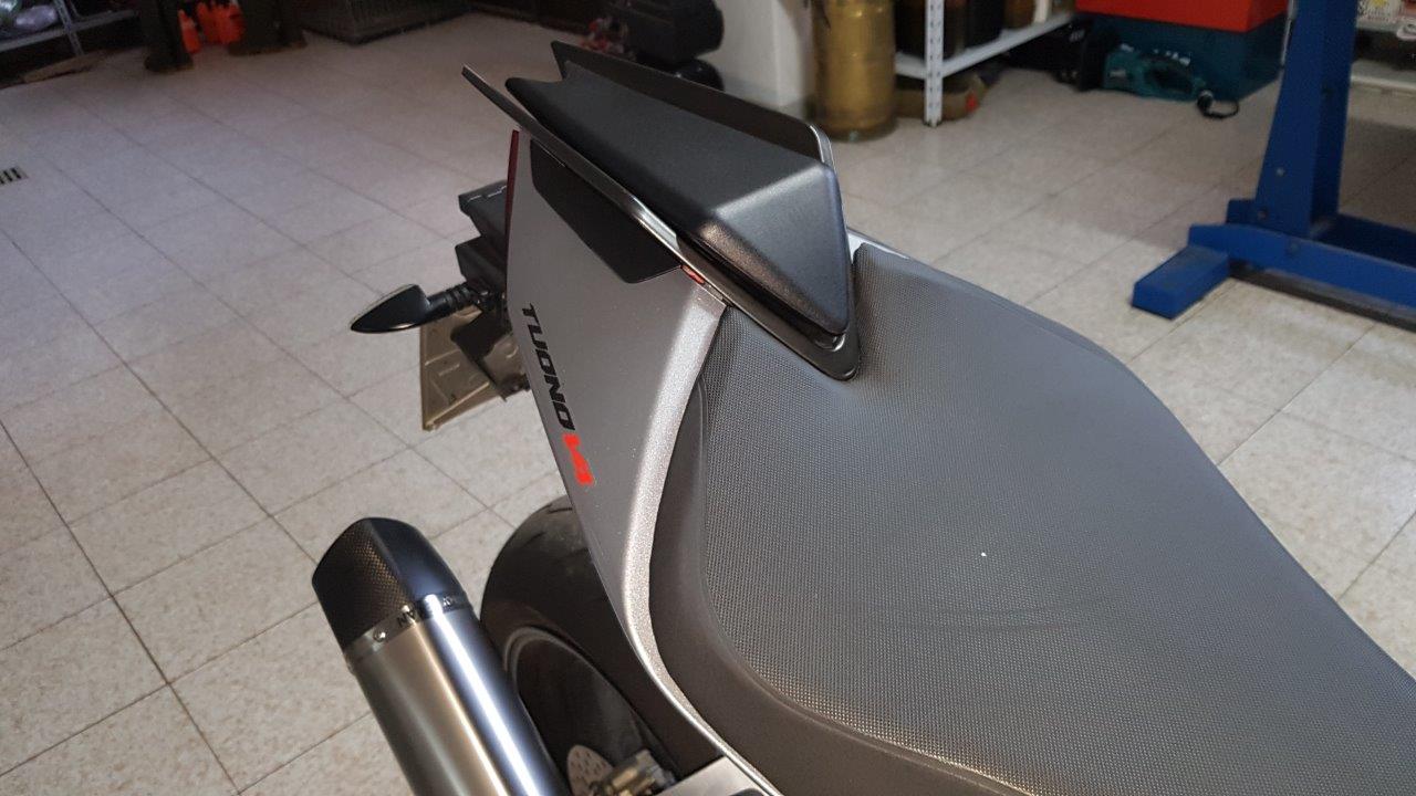

dEUS
Messaggi: 371
Iscritto il: martedì 8 febbraio 2005, 9:51
Provincia: MACERATA - MC
Località: Marche
Re: Tuono my2021/24 base- richiesta info sella e sellino
Messaggio da dEUS »
Questo il mio, non è perfetto ma il risultato mi soddisfa, devo dire che ho dovuto adattare (accorciando i soui piedini di appoggio) anche la base nera in plastica originale che non si incastrata perfettamente, quindi non è tutta colpa dei cinesi :)
Più che altro mi piacerebbe poter nascondere meglio il vuoto sotto alle "punte" della sella.

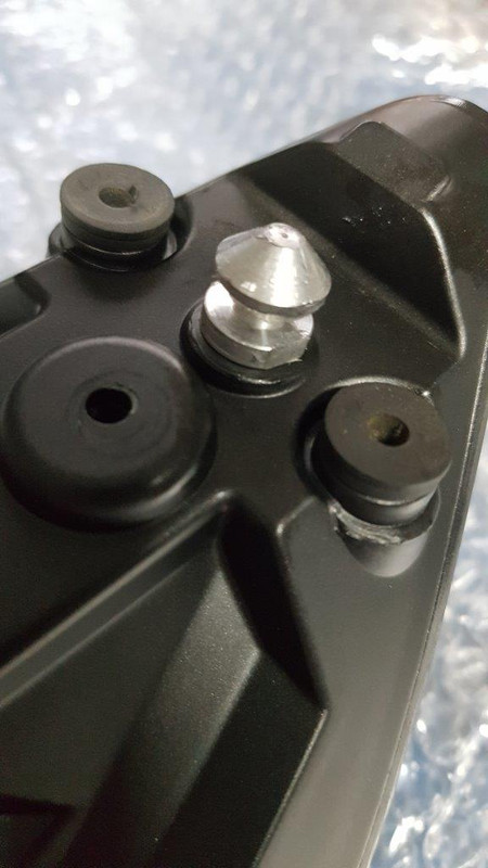

Mikkinen
Messaggi: 221
Iscritto il: lunedì 28 febbraio 2022, 11:29
Moto: my 23 - Tuono V4 1100
Messaggio da Mikkinen »
Questo il risultato semza accorciare i piedini che diceva dEUS:
Per chiudere bene il monoposto nella serratura ho dovuto rimuovere i due gommini ai lati del gancio...
dEUS
Messaggi: 371
Località: Marche
Messaggio da dEUS »
Si mi dava lo stesso risultato, mangia un poco alla volta finché non arrivi al risultato voluto.

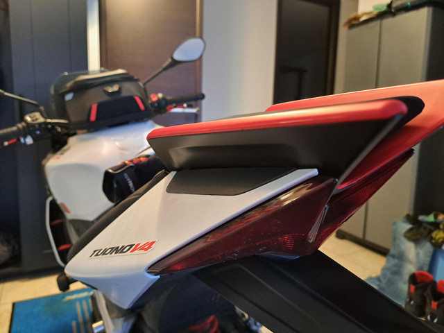

Tuono18
Messaggi: 88
Iscritto il: mercoledì 19 gennaio 2022, 16:05
Messaggio da Tuono18 »

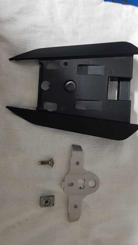

Sella montata, ecco cosa serve. Io i gommini li ho sostituiti, ma si possono benissimo abbassare un po'.
Io ho scelto il colore titanio e sopra la vernice c'era una sorta di patina che si staccava toccandola. Con un panno e un po di polish l'ho tirata via
e ora la vernice è discrelta. Soddisfatto del risultato finale.

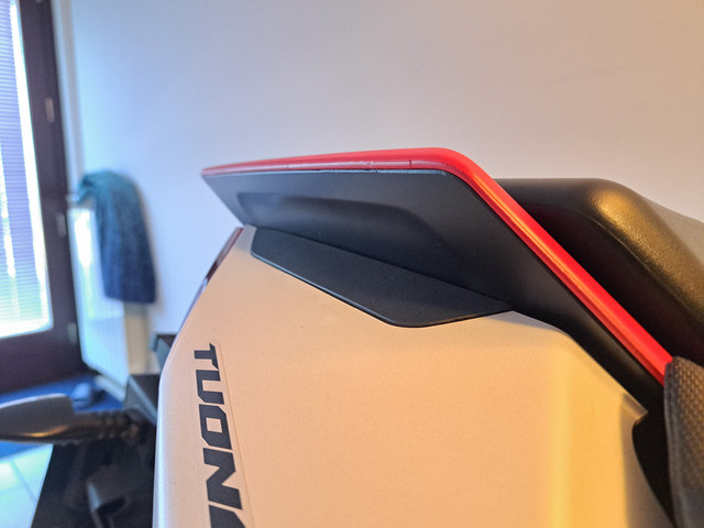

andydj31
Messaggi: 601
Iscritto il: domenica 27 aprile 2014, 19:25
Moto: my 22 - Tuareg 660 E5
Messaggio da andydj31 »
Questo è il mio, cinese, colore titanio anche se la mia è bianca. A me piace...
