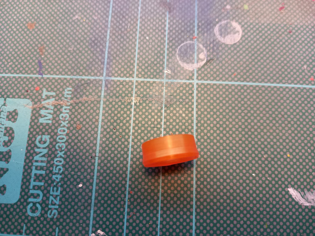

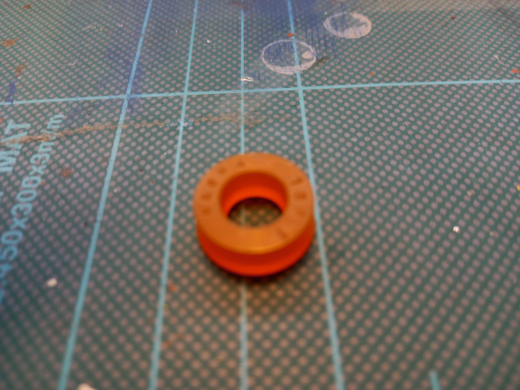

Trovati dal gonfiotti dei ricambi forse equivalenti, tenute di tpu (poliuretano termico), però non a doppio labbro di tenuta ma singolo, vedrò se funzionano, costo 2,50 euro ognuna. L'alternativa sono le originali, ma dubito fortemente che si trovino...

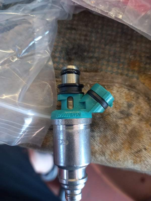

Il ptu è compatibile, già guardato :ok: . Comunque ordinati anche X-ring nbr 9,12x3,53 mm, l'iniettore è da 9 mm di diametro. La sigla sull'anello ptu è 158/1, per la cronaca ;-) . L'anello originale è circa 9x15x6 mm.

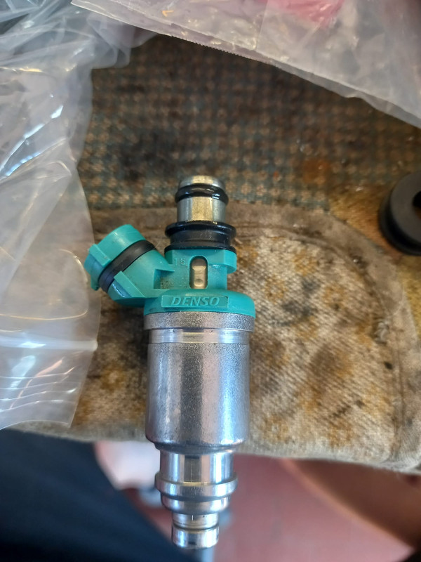

Matte ha scritto: ↑venerdì 14 febbraio 2025, 15:20 No, aspetta, dell'originale la avevo messa nel primo post :ok:
il codice dell'iniettore... :fr:
Messaggi: 40266
Re: Tenuta iniettore rsv old 2001
Ah, già, vero... :mrgreen:
Messaggi: 40266
Eccoli:
