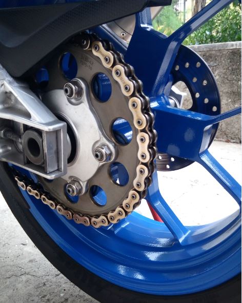

La macchioline di ruggine significano che in quei punti non era protetta da graso o olio e ha preso un po' d'acqua, o se è stata ferma a lungo semplicemente umidita ... Non significa nulla circa la salute della catena, a meno che la corrosione non sia profonda.
Le Regina se le pulisci col petrolio o un pulitore specifico e poi lavi la moto senza asciugarla dopo un paio d'ore diventano colore ruggine, non hanno protezione esterna.
Puliscila bene e le macchiline spariranno e poi ingrassala o oliala togliendo l'eccesso, ne basta poco ma deve essere ovunque per proteggere, nella parte interna per aiutare la meccanica.

Grazie ragazzi, il prossimo weekend farò una pulizia approfondita della catena e controllero maglia per maglia il suo stato, nel frattempo mi potete consigliare un olio? sono curioso di provarlo.
Come devo comportarmi con l olio? dopo aver pulito la catena prendo un panno, ci butto un po' d olio sopra e lo passo intorno alla catena mentre gira? a differenza del grasso devo passare il panno ad ogni uscita?

Prima cosa mentre gira non fare nulla. Se ci tieni alle dita. Moto spenta.Ci sono diverse scuole ti posso dire la mia.
Uso un olio per differenziali 140w, che è più denso (negozio macchine agricole, 6 euro a litro, preso 3 anni fa è ancora oltre la metà.) Siccome l'olio non è adesivo non trovo necessario l'utilizzo del petrolio bianco.
Quando torno da un giro, (proprio perché non è adesivo a ogni giro, tanto è questione di 3min), bagno uno straccio con qualche goccia di olio e ci strofina la catena. Bagno con qualche goccia lo straccio 2 o 3 volte e ci faccio correre la catena in mezzo girando la ruota con la mano. La catena viene pulita e unta contemporaneamente. Il concetto è che la.catena deve essere unta, non bagnata di olio, altrimenti ti spara tutto sulla gomma.
Su tuono v4 ho fatto sempre così, data dietro con 28000km e qualche pistata, e la catena era quella originale e stava ancora discretamente.
Se fino ad ora hai usato il grasso, urge prima un buon lavaggio cin abbondante petrolio bianco, soffiata di compressore e giretto rapido per asciugare bene la catena e spruzzare via tutta la morchia, poi puoi applicare l'olio con parsimonia. Le prime volte se ti spara olio ovunque non è colpa dell'olio, ma tua che ne hai messo troppo. La catena va unta tutta, soprattutto dove lavora con la corona e il pignone, ma tutta pena la ruggine

L'olio si può anche mettere con un pennello e poi passare uno straccio per togliere l'eccesso, ma lo straccio bagnato d'olo dopo ogni uscita è la cosa più semplice.
Il petrolio serve quando piove e si infanga o ogni 3-4.000km per dare una buona pulita.
Olio eni rotra 85w140, 8 euro 5 o 6 anni fa, sarà a metà e ci ho fatto oltre 50.000km.

Tranquilli intendevo sempre a moto spenta e girata a mano, comunque per e prime volte dovrò fare attenzione a quanto ne metto mi pare di capire o rischio di ungere la gomma...
La catena adesso è priva di grasso, quei bei furbacchioni me l hanno solo pulita e non ingrassata infatti oggi è tutta ruggine... <.<
nel caso dopo averla pulita per bene e oliata posso accenderla e farla girare sul cavalletto per vedere se spara via l olio in eccesso giusto?
per ora compro l olio e prossimo weekend mi dedico alla pulizia e oliatura, in più farò delle foto alla corona per farvi vedere lo stato.

E questa è l'evidenza della cosiddetta buona fede ... Tutta ruggine, da cambiare subito.Parimpampu87 ha scritto: ↑domenica 30 marzo 2025, 12:08 La catena adesso è priva di grasso, quei bei furbacchioni me l hanno solo pulita e non ingrassata infatti oggi è tutta ruggine... <.<
Non preoccuparti di verificare sul cavalletto, un po' d'olio in più ti sporcherà il cerchio, forse un po' la spalla della gomma se è proprio troppo, ma non ti ungerà il battistrada.
Passa uno straccio sulla catena e regolati secondo quanto olio trovi sul cerchio dopo una decina di km.
Il cavalletto è comodo per pulire e lubrificare, quello suggerito lo ho da anni, ma proprio su quello eviterei di accendere e soprattutto far girare la ruota, se con le vibrazioni scivola giù la trovi piantata nel muro.

Le mie tuono e la bmw hanno passato tutto il loro tempo in aria sul cavalletto, sia in inverno che nella stagione "buona", mai avuto il minimo movimento.Fastandfreddy ha scritto: ↑domenica 30 marzo 2025, 18:27virusfalco ha scritto: ↑domenica 30 marzo 2025, 18:01E questa è l'evidenza della cosiddetta buona fede ... Tutta ruggine, da cambiare subito.Parimpampu87 ha scritto: ↑domenica 30 marzo 2025, 12:08 La catena adesso è priva di grasso, quei bei furbacchioni me l hanno solo pulita e non ingrassata infatti oggi è tutta ruggine... <.<
Il cavalletto è comodo per pulire e lubrificare, quello suggerito lo ho da anni, ma proprio su quello eviterei di accendere e soprattutto far girare la ruota, se con le vibrazioni scivola giù la trovi piantata nel muro.![]()
Una scena non proprio felice![]()
In effetti non c’è un vero e proprio meccanismo che lo tiene bloccata al cavalletto con sicurezza. In alcuni casi li ho visti anzi inclinati, pericolosamente no, ma verso il lato che si può sfilare
L'inclinazione della barra verticale è regolabile, la moto deve stare dritta o un pelo verso la barra stessa.
Cosi come è regolabile il bilanciamento anteriore/posteriore della moto, in modo da metterla perfettamente dritta.
Ma ho visto che molti non ci fanno caso, e conosco a chi è venuta giù ... Ma aveva lubrificato i perni e chissà cosa altro ha combinato.
