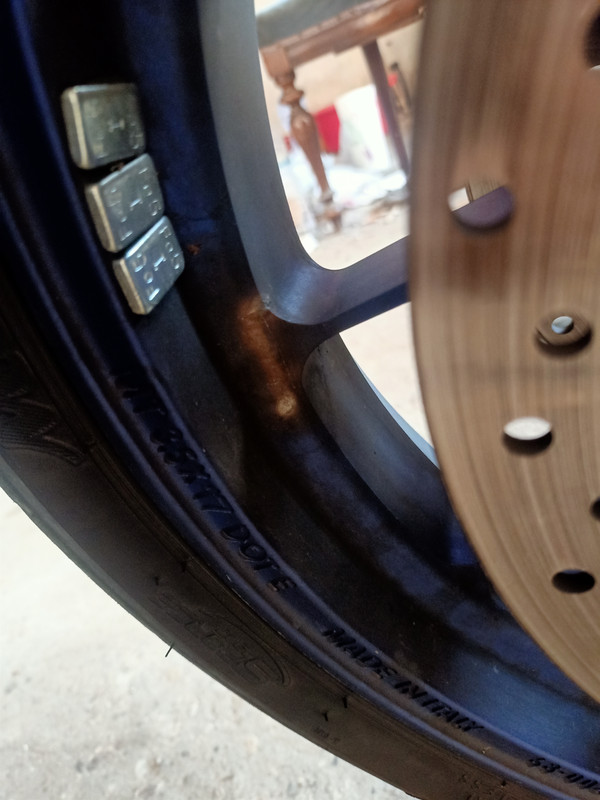

Re: anodizzatura o verniciatura (cerchi)
Questa è una leggenda o di fatto e realtà? E per quale motivo?ricky217 ha scritto:Chiedi a Lacky: mi ha detto in altra parte del forum che anodizzare gli ultimi cerchi rsv4 factory equivale a rovinarli per sempre!
- Messaggi: 30909
L'anodizzazione consiste nella erosione superficiale del pezzo in alluminio (nell'ordine degli 8/10 micron) e successiva colorazione con la polvere anodica apposita.
Suppongo che essendo i forgiati v4 già tirati al limite come robustezza per risparmiare piu peso possibile..
Rianodizzarli rendendoli ulteriormente piu fragili,non sia consigliatissimo.
Con i precedenti forgiati delle vecchie v60..una rianodizzazione(giusto una)ci poteva stare perché erano un po più pesanti ma piu robusti...con questi nuovi v4..mah..non mi fiderei
- Messaggi: 3817
Perché erosione?padella ha scritto:L'anodizzazione consiste nella erosione superficiale del pezzo in alluminio (nell'ordine degli 8/10 micron) e successiva colorazione con la polvere anodica apposita.
Si puliscono con l’acido e poi i colori si uniscono all’ alluminiò con la corrente.
L’erosione intendi proprio quella dell’acido
- Messaggi: 30909
Si...dovrebbe essere sta roba qua
https://it.m.wikipedia.org/wiki/Decapaggio
Ps...comunque ripeto...sono mie supposizioni che il problema che può nascere sia dovuto a questo.
Però non vedo altri possibili motivi
Lì dove vedi la saldatura é il punto critico dove in genere possono criccarsi.
É il mio forgiato anteriore che si era criccato dopo un brutto volo nel 2015...anche se con la ruota non avevo apparentemente sbattuto da nessuna parte
Per fortuna il punto di saldatura ha tenuto
- Messaggi: 3817
Ci penserò su!!!!
E la più gran paura che mi fanno quei cerchi, poi li ho trovati usati ed è un rischio in più.
