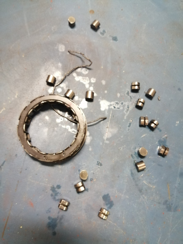

Gmarcogh
Messaggi: 33
Iscritto il: domenica 30 aprile 2023, 14:18
Re: TROVATA! molla per ruota libera
Messaggio da Gmarcogh »
Dai, era ancora buono :-)
Messaggi: 7175
Gmarcogh ha scritto:Immagine
Mica la vorrai cambiare? :ROTFL:
Gmarcogh
Messaggi: 33
Te la spedisco? :mrgreen:
