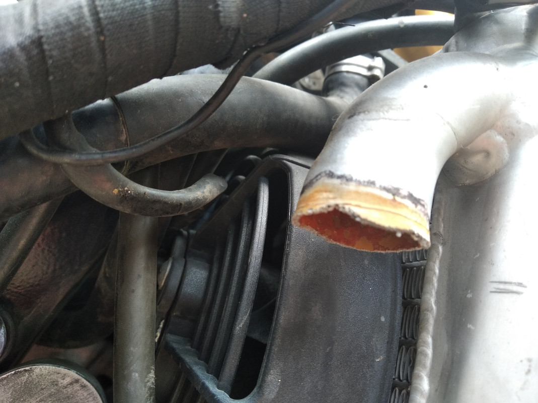

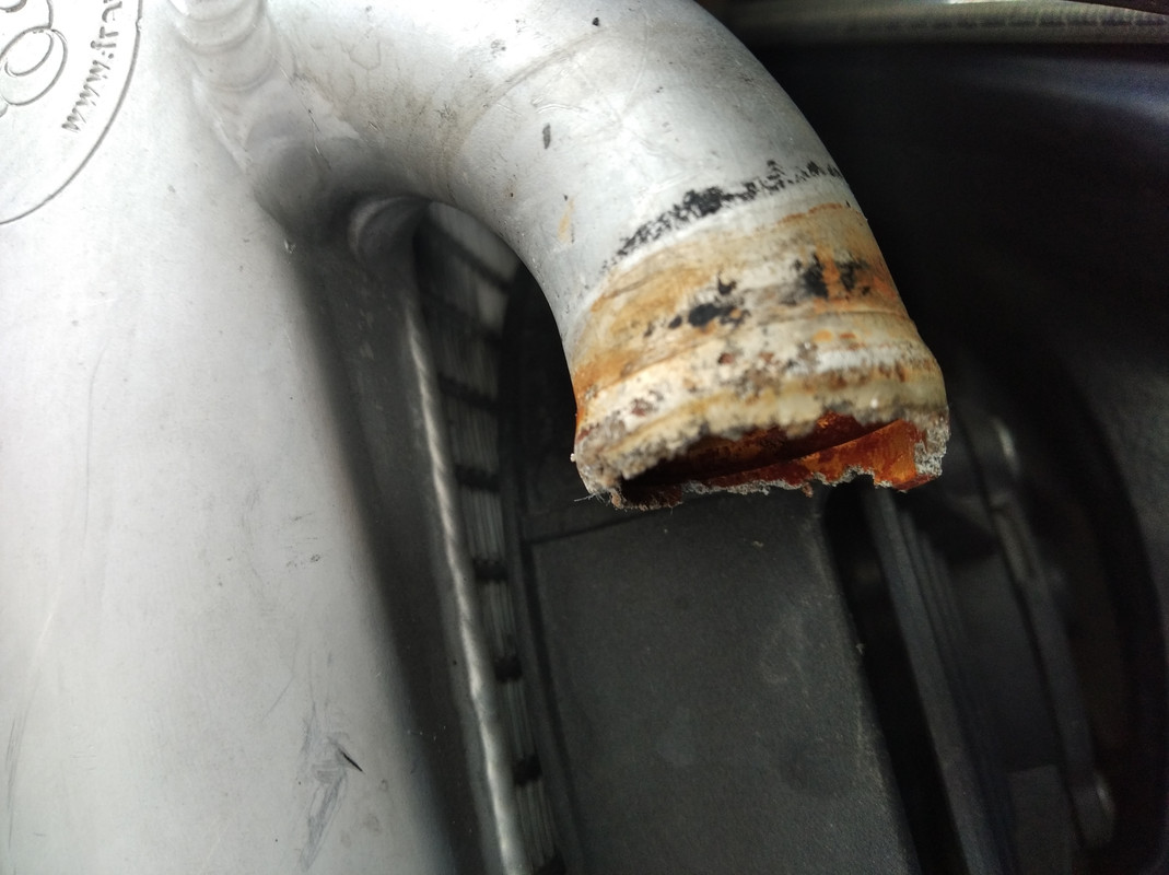

Ecco come erano ridotti i due tubi di raccordo del radiatore Fram Corse montato sulla mia RSV Factory 2004.
A memoria, dal suo montaggio, ho percorso 15000 km.
