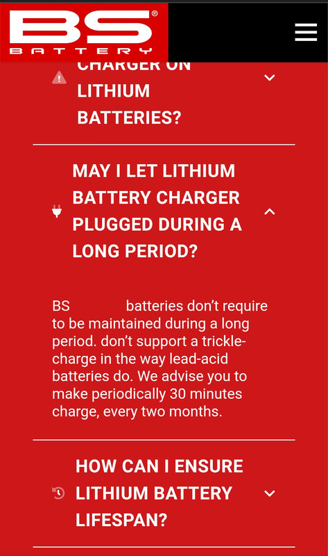

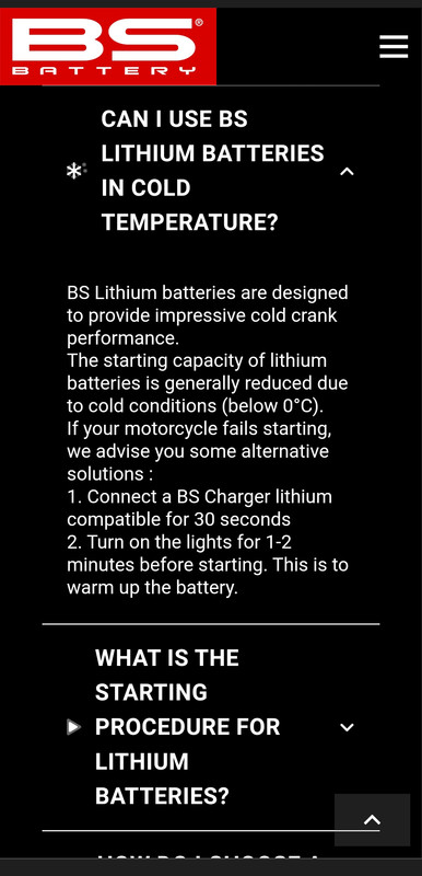

Re: [Tuono 660] Batteria che non tiene la carica....
Casualmente guardando il sito BS
Quindi meglio lasciar perdere il mantenitore perenne.
Una bella botta di ricarica...qua fanno i fighi con 30 secondi,ma qualche minuto non guasta.
Se proprio si é in una situazione dove non si può dargli la botta di ricarica...allora un paio di minuti di quadro/luci acceso...meglio di niente.

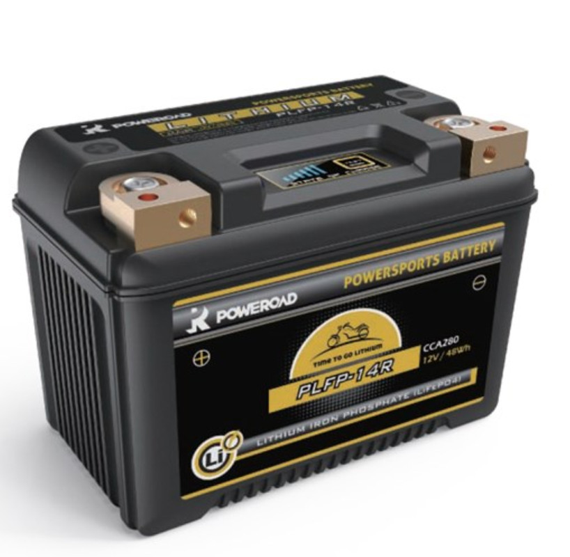

Identica alla BS...ma rimarchiata Poweroad

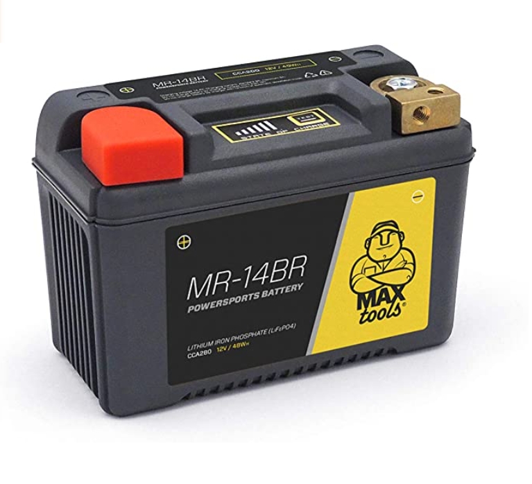

Altra batteria del tutto identica alla BS originale Aprilia :mrgreen:
Questa rimarchiata Maxtools :mrgreen:
100 euro su Amazon
