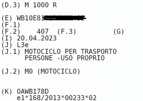

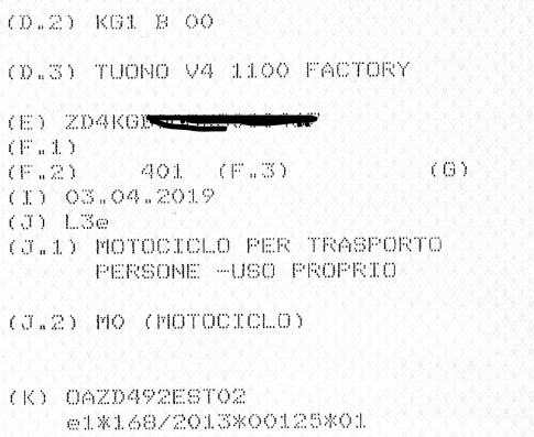

Re: Akrapovic Euro 5 usato
La sigla della moto euro 5 (KG è quella della tuono/rsv4 euro 4) con la sua omologazione, tutto come riportato nel libretto della moto.
Due esempi di omologazioni e4 e e5 che puoi confrontare col certificato di omologazione dell'Akra, che come puoi vedere è per v4 euro4, ma non è scritto esplicitamente da nessuna parte perchè deve essere associato alla specifica moto.
Questo chiarisce anche perchè i terminali akra euro4 per RSV4 factory dalla fabbrica, che hanno il codice di omologazione rsv4 stampigliato sopra, non possono essere utilizzati su tuono che ha codici di omoloazione diversi.
