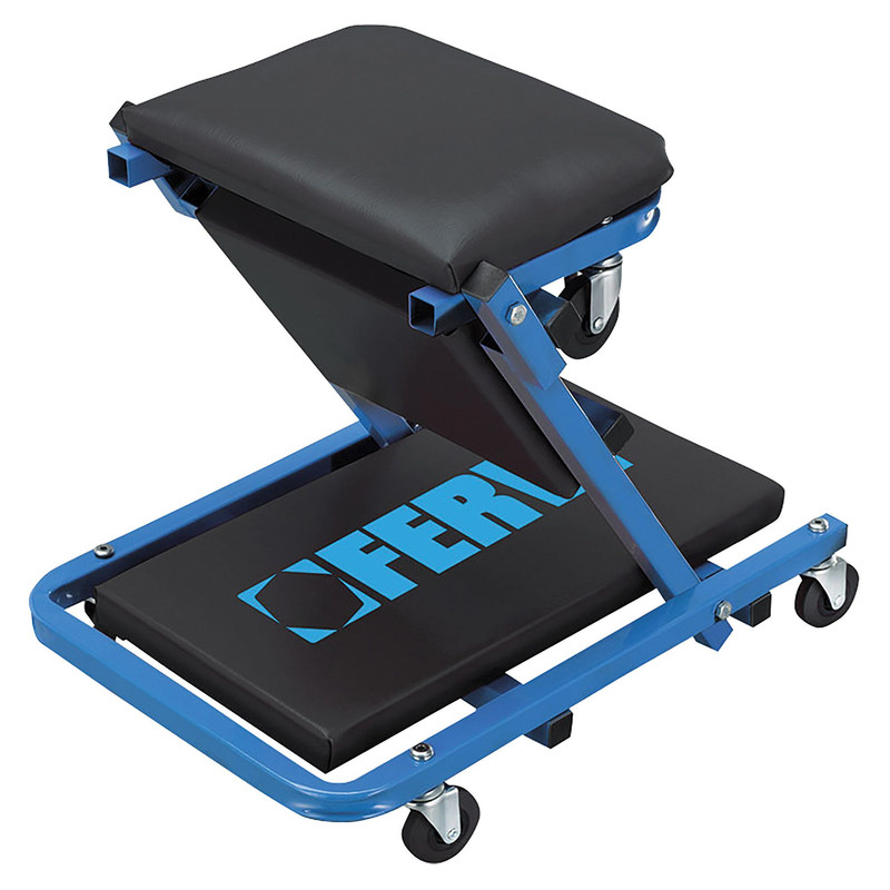

il panchetto suggerito da Matte mi piace tanto, quello lo prendo di sicuro e vedo come mi trovo a lavorare da seduto, per il cavalletto ci penso ancora un po'... 500 euro sono un po' tantini per il ponte, il constand sembra più accessibile.

Il panchetto "di Matte" è simpatico, ma ho già un paio di sedioline di legno e una vecchia girevole con ruote con cui faccio di tutto.

Ce l'ho!!! Tutto il kit per deambulare preso in ospedale e tutti i tipi di cavalletti, pure il carrellino imbottito di matte con porta stampelle......mi manca solo l'imbragatura tipo mission impossible per salire in sella.

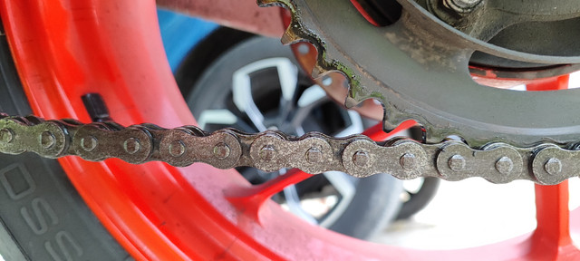

Ciao ragazzi, dopo qualche settimana di pioggia sono riuscito ad alzare la moto e dare un occhiata alla catena e corona (ho lasciato perdere il pignone per ora) e dopo qualche oretta a pulire pulire e pulire la ruggine dalla catena ho provato l olio IP 85W140.

L officina era riuscita a ridarmi la catena allo stato originale in quando a colore e brillantezza, mentre io con petrolio bianco, spazzolino e spazzola per catena non sono riuscito a fare meglio di cosi (immagine sotto), ma cosa utilizzano in officina per pulirle?
secondo quesito. Quanto olio devo mettere sulla catena? ho preso un panno in microfibra e ci ho versato un po' di questo olio ma appena dopo averci passato qualche anello della catena, il panno ha assorbito tutto l olio... cosi ho versato altro olio e continuato... Cioè, per oliare l intera catena non bastano 3-4 gocce, vero? oppure sbaglio io qualcosa? tra l altro nella foto si vede un po' d olio rimasto sulla corona.
terzo quesito. com è lo stato della corona? a mio parere sta bene, non ha i denti smussati o piegati, no?
Ho effettuato dei controlli sugli anelli della catena e non ho trovato anelli bloccati, gli o ring c erano e sono integri, l unica pecca è la tensione della catena che si trova a 3 cm, il limite.
in officina mi avevano detto di averla tirata fin dove potevano, ma io come posso controllare questa cosa? non so niente di tiracatena... :D

ho un paio di domande in primis:

è una catena senza trattamenti non è che torna nuova sopratutto se non ci stai dietro....
hai il cavalletto?
la cosa piu importante è che la tensione sia uguale in tutti i tratti della catena...
hai il cavalletto?

Cambiala.... Se sei pure al limite del registro, è stirata.

Come controllare e registrare la catena e scritto anche nelle istruzione d’uso e manutenzioni della moto.
Consiglio di leggerle, e non per evitare domande inutili sul web, ma perché si impara a conoscere la propria moto!
L’olio lo ne versi uno due cucchiai in un barattolino di plastica e ci bagni un pennello, e lo stendi nella parte interna della catena senza darla anche alla gomma posteriore, poi fai la stessa cosa sul lato esterno (per lato interno intendo dove scorre sulla corona e non il lato interno verso il cerchio dove si forma la ruggine). Una volta unta per bene (non fare l’avaro) fai girare la ruota che si stende meglio l’olio diversi giri ( io avendo il cavalletto alza moto accendo e metto la seconda e faccio girare al minimo 15/20 sec). Poi a moto spenta così sei sicuro che non ti tronchi una mano, con un panno pulito ma non sintetico passi tutta la catena a mano come per asciugarla e raccogli così l’olio in eccesso.
Chiaro che se hai dato tanto olio e fai girare la ruota col motore in moto e ci dai pure il gas, l’olio in più nella catena lo strofina su tutta la moto.
Fine del giochino. A me non l’ha insegnato nessuno, ma alla fine a grandi linee fan in molti così, cavolo non ci vuole una laurea.
