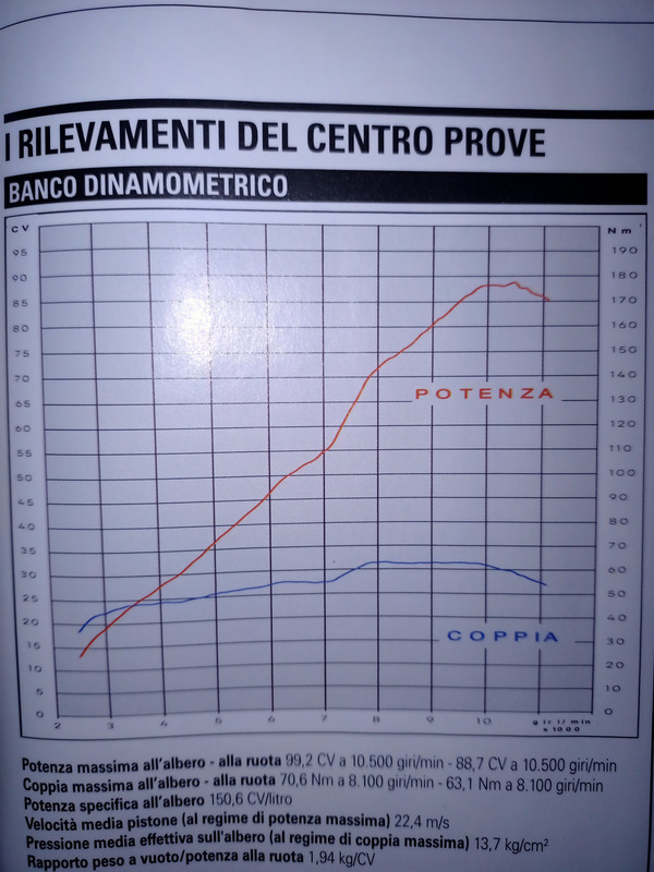

Mamma mia..tè...specchiatevi
La curva è molto regolare...quel leggero flesso a 7000 è una stupidaccine...non certo un "buco"..

padella ha scritto:Mamma mia..tè...specchiatevi
C'è una cosa che la curva non ti dice, la risposta al gas: fino ai 4.500-5.000 è abbastanza proporzionale a quanto apri; poi fino ai 7.000 è simile ad un 4 in linea, oltre un tot di apertura non cambia nulla e ti tocca aspettare; dopo i 7.000 fino al limitatore spinge pieno.
Un po' come fa il v60 intorno ai 5.500 giri, ma in un range più esteso.
Con la tuono 660 ci ho fatto anche il Penice e non proprio ad andatura turistica ...
Re: Prototipo Aprilia Tuareg
Bhe guardando il grafico il flesso si vede, la curva di coppia cresce fino a 6 mila per poi da 6 a 7 procedere stabile, e infine passati i 7 riprende a salire. Quanto la cosa sia avvertibile nella realtà lo si capisce solo guidandola, ma la fase di stallo è evidente sulla carta.
