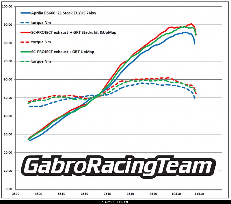

questo è il guadagno con scarico SC:
https://i.postimg.cc/sx18DLxG/Aprilia-R ... xhaust.jpg
che però ai medi è lo scarico peggiore, buca parecchio

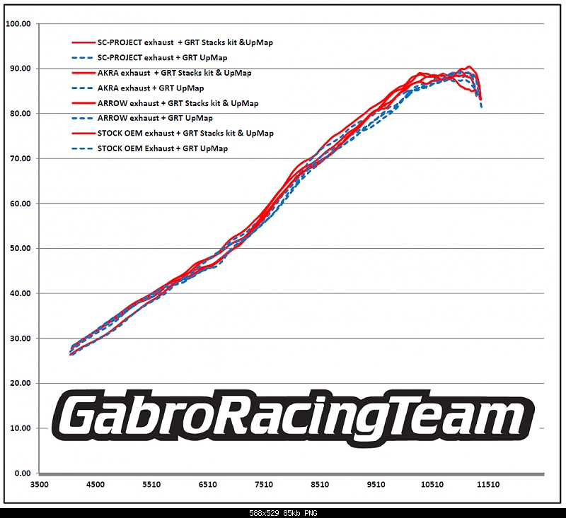

questo grafico invece forse si capisce poco, ma è il piu indicativo:
in blu sono illustrati 4 scarichi (originale, arrow, SC e Akra) già mappati, in rosso gli stessi scarichi con kit trombette montato. Vi da un'idea qualitativa di come performano le trombette nelle varie applicazioni. Si vede che il gruppo di curve rosse iniziano a lavorare sui 6000giri, staccarsi nettamente dalle blu e migliore parecchio la potenza fra gli 8.500 e i 10.500.
ora basta però parlare di trombette, parliamo di Tuareg!

Il grafico come dice virusfalco non dice tutto...anche Shaft su youtube diceva che il motore non gli era piaciuto perché c'è un punto in cui apri e non succede granché...poi inizia a viaggiar forte ma arriva subito a limitatore... Così dice lui eh
