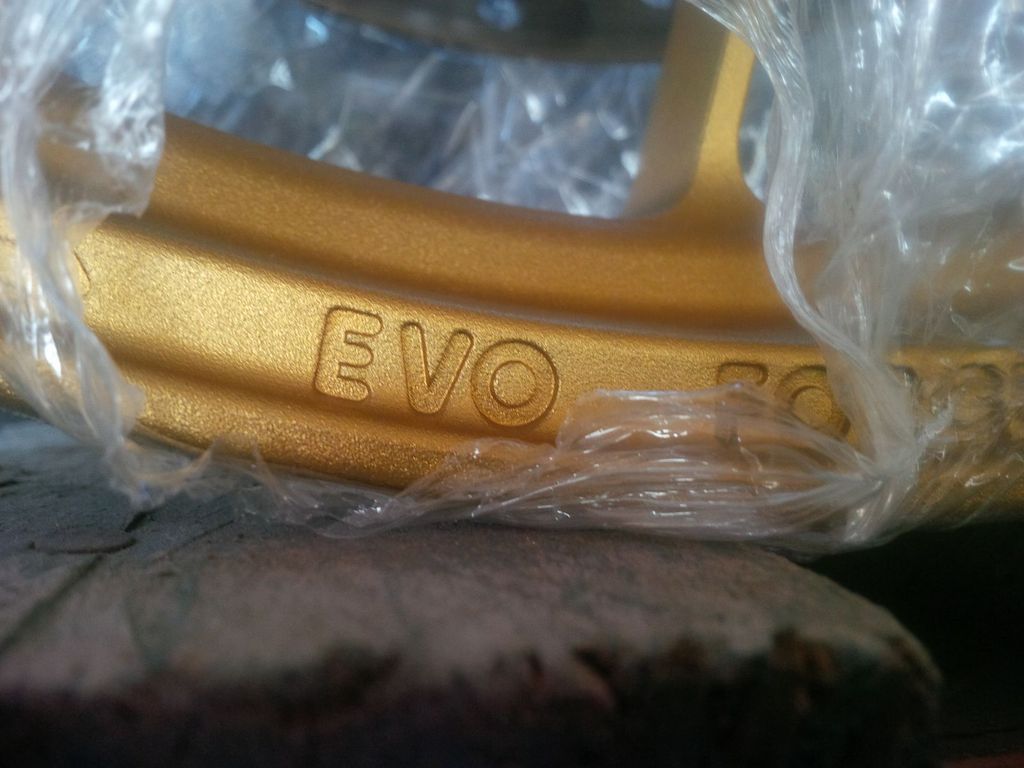

l'altra sera impacchettando i forgiati che devo ancora montare mi sono accorto di questo:

Cosa?cikutas ha scritto:l'altra sera impacchettando i forgiati che devo ancora montare mi sono accorto di questo:

Che i suoi cerchi forgiati sono gli EVO e non i normali forged, e che quindi dovrebbero essere più leggeri

Anche nei miei c'è scritto evo.

Ma quanti ce ne sono in giro di questi evo ?? Pensavo fossero più rari!!

infatti chiedevo...ma ho idea che invece siano i normali....Loris84 ha scritto:Anche nei miei c'è scritto evo.

Sui miei non c'è scritto nulla ad esempio

Nn sapevo che gli "evo" son più leggeri.
