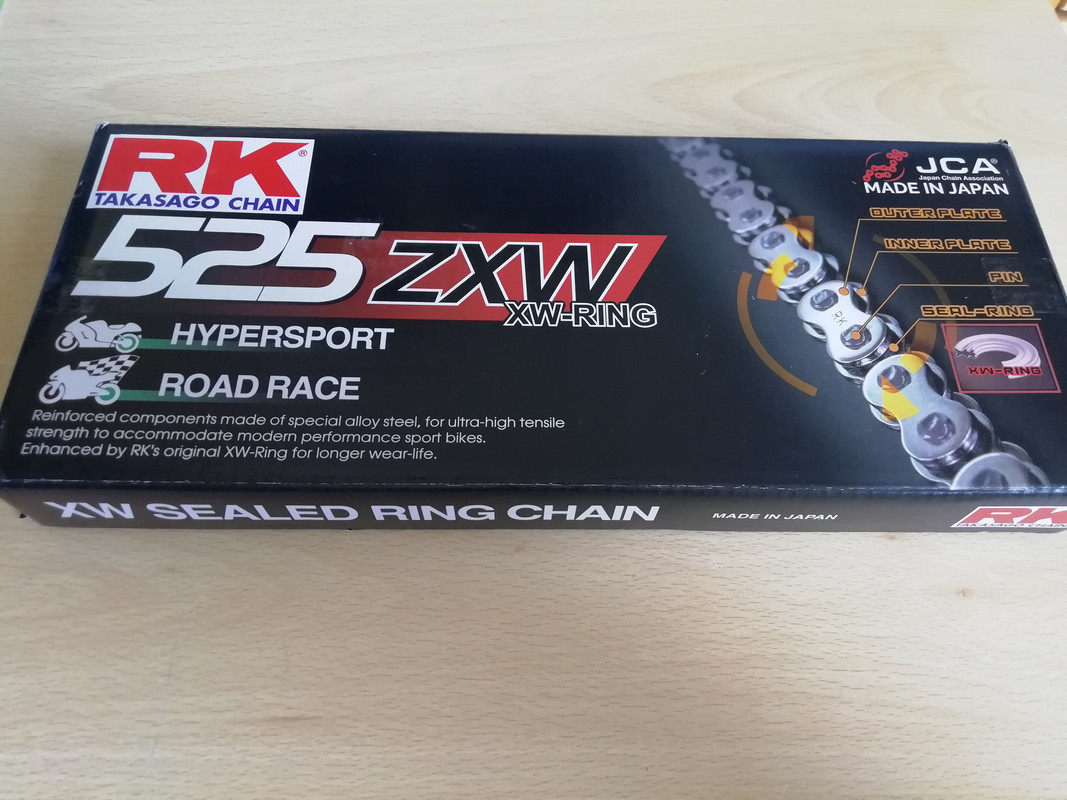

Kit catena/corona/pignone arrivato in due giorni.
Alla fine sono restato sul classico 525 della RK versione ZXW.
134€ spedizione compresa.
Questa è la corona nuova con il lato "scavato" da montare interno ruota, lato liscio invece esterno.
Per curiosità stamattina ho dato un'occhiata a quella già montata su, ed è con la superficie piana da entrambi i lati.
Non so però che marca sia.
La catena invece è una Regina.

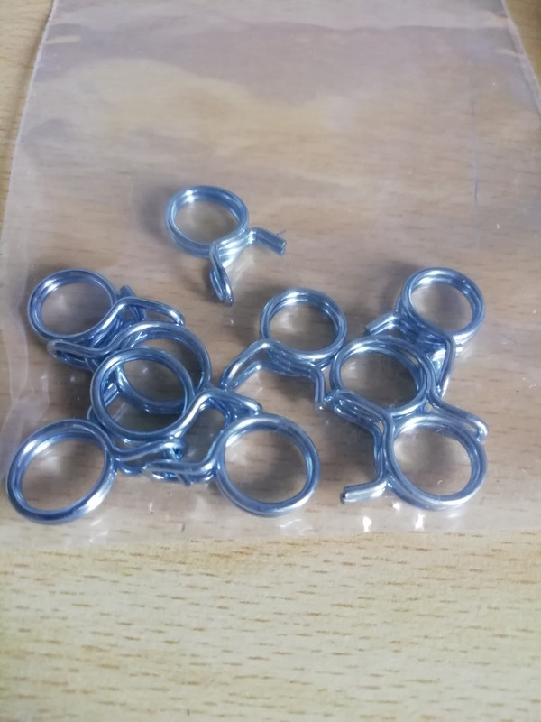

Prese anche queste, 10 per 1,22 €uri
Piccola frociata in carbonio
