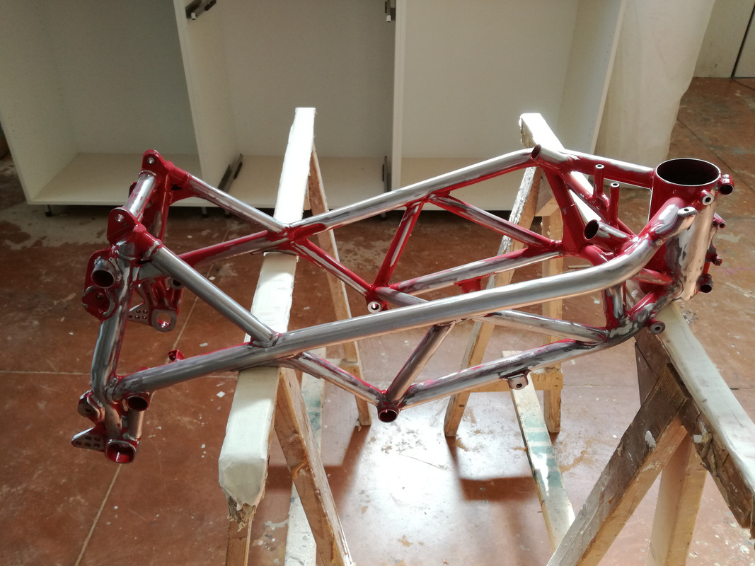

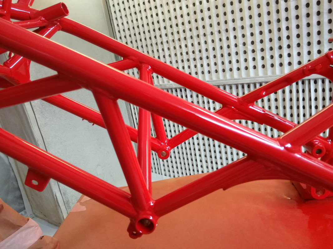

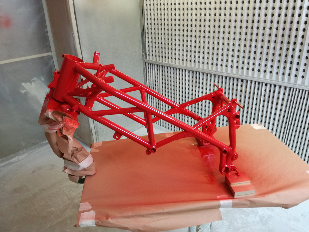

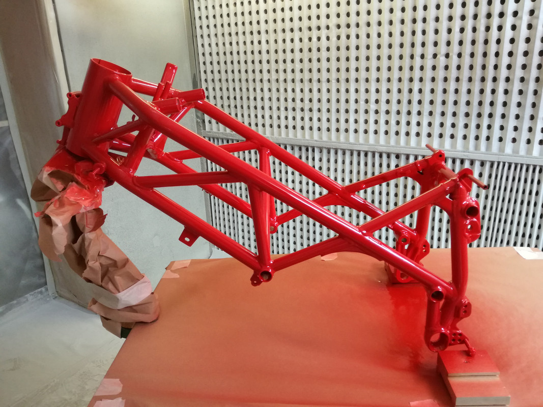

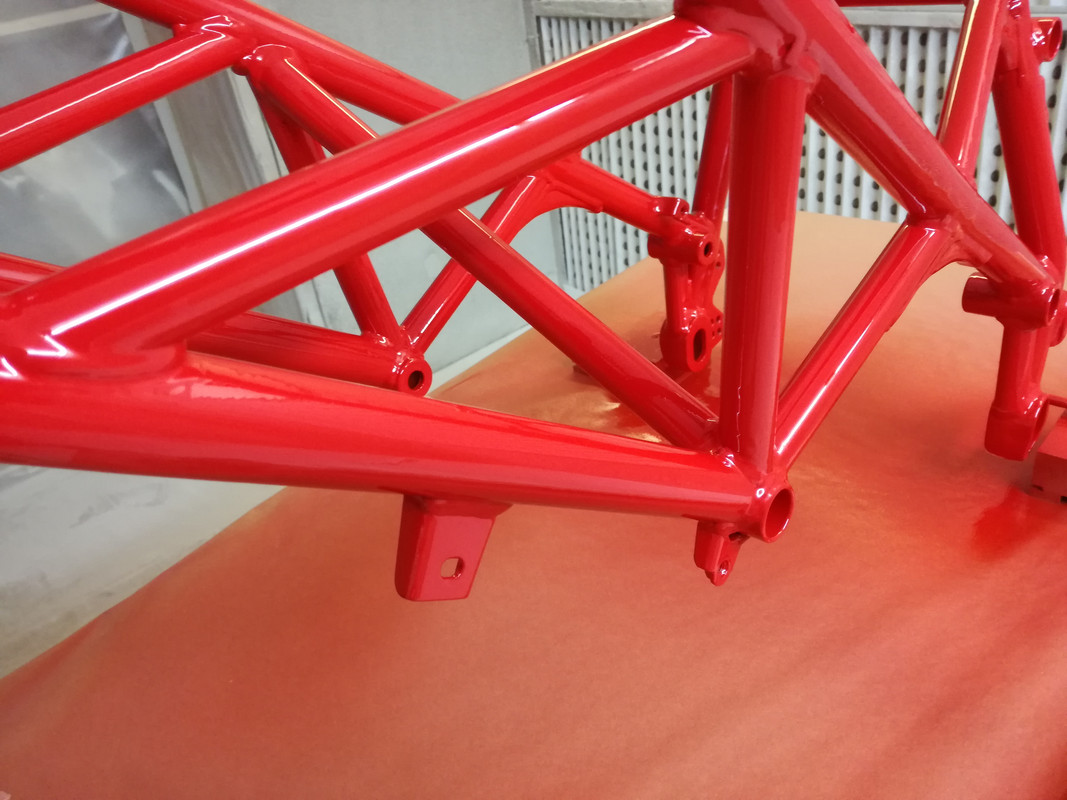

Update del telaio. Ho fatto un capolavoro. Eliminate le alette, spazzolatura, carteggiatura 240-320, primer epossidico, carteggiatura 800, base opaca rosso anniversary e finitura Sikkens Antiscratch. Non vi avevo detto che ero anche un ottimo carrozziere?
Messaggi: 40264
Re: [SPECIAL] Ducati 909ie Lightweight
Ottima resa finale :banana: . È colpa delle foto, o in zona cannotto mi sembra che sia un pò troppo "carica" di colore?
valentino
Messaggi: 2155
Iscritto il: domenica 15 febbraio 2009, 9:29
Regione: Molise
Provincia: CAMPOBASSO - CB
Messaggio da valentino »
Matte ha scritto:Ottima resa finale :banana: . È colpa delle foto, o in zona cannotto mi sembra che sia un pò troppo "carica" di colore?
E' una zona in ombra. Le luci sono dietro. E' venuto meglio che l'originale :)

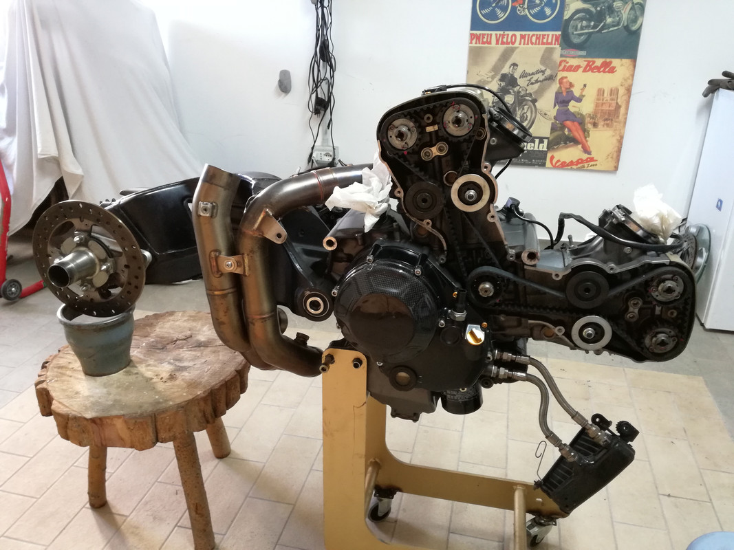

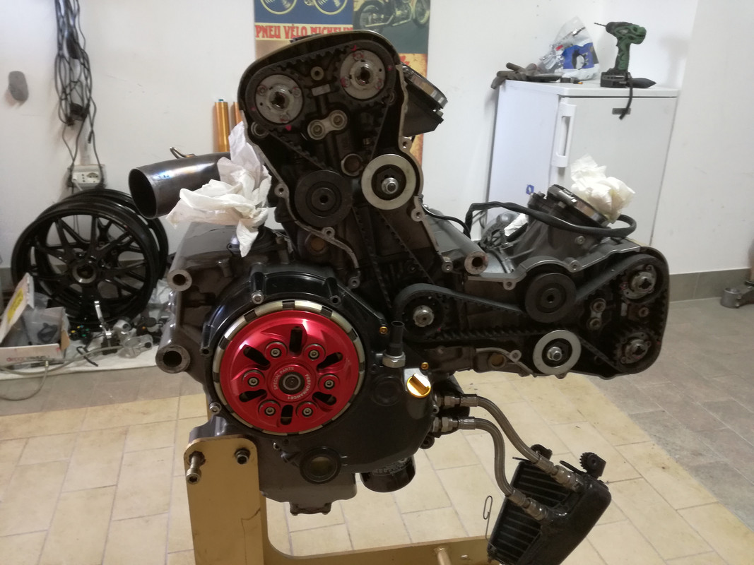

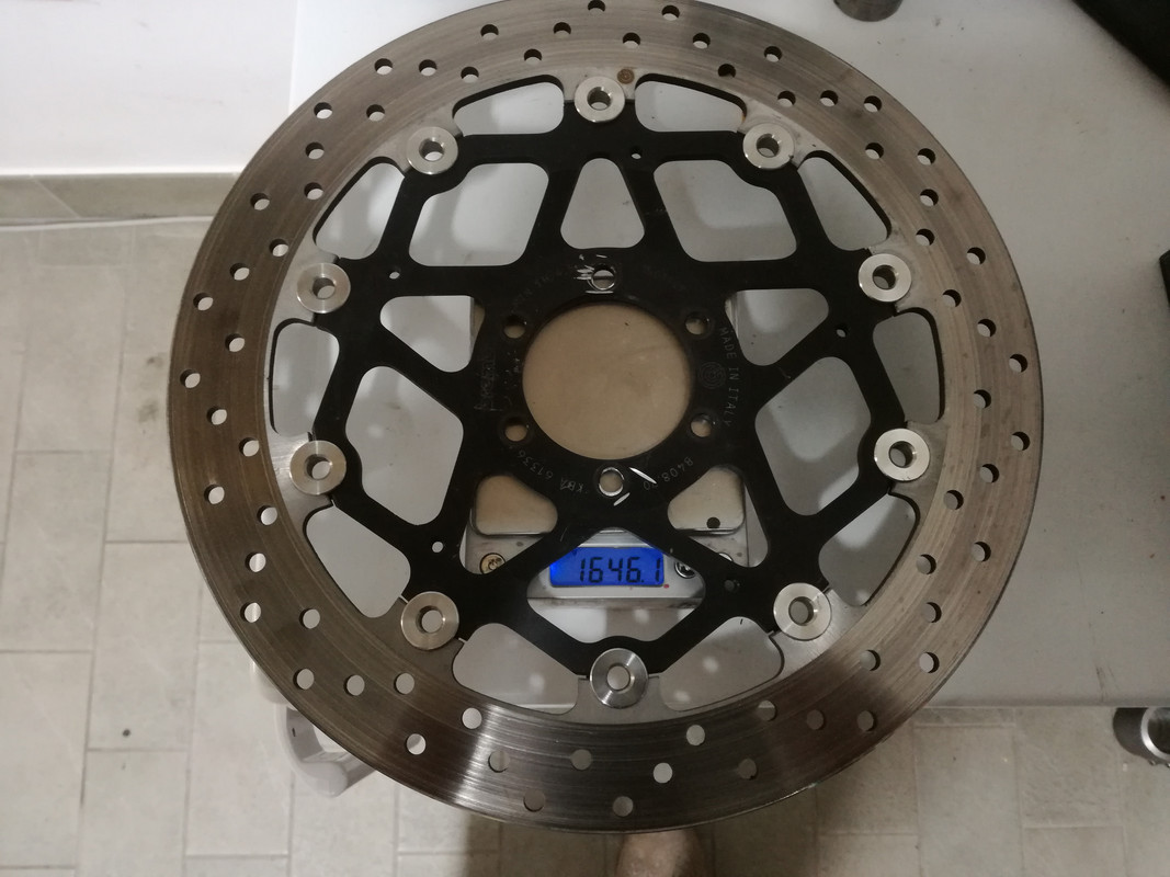

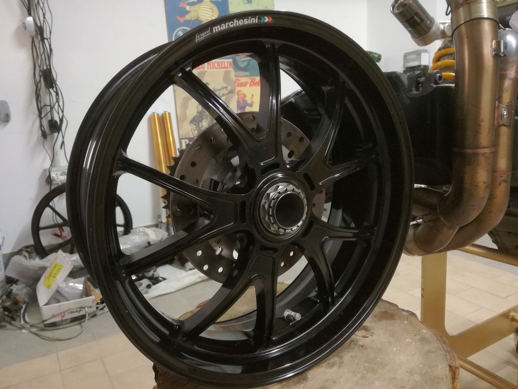

Nell'ordine : frizione antisaltellamento, monobraccio 1198, primi pezzi dello scarico da 70, pedane in ergal. Inoltre la differenza di peso tra i 320 serie oro precedenti e i 330 della 1098. Ben 300 gr di meno ciascuno. oltre 600 gr di risparmio solo sui dischi.
