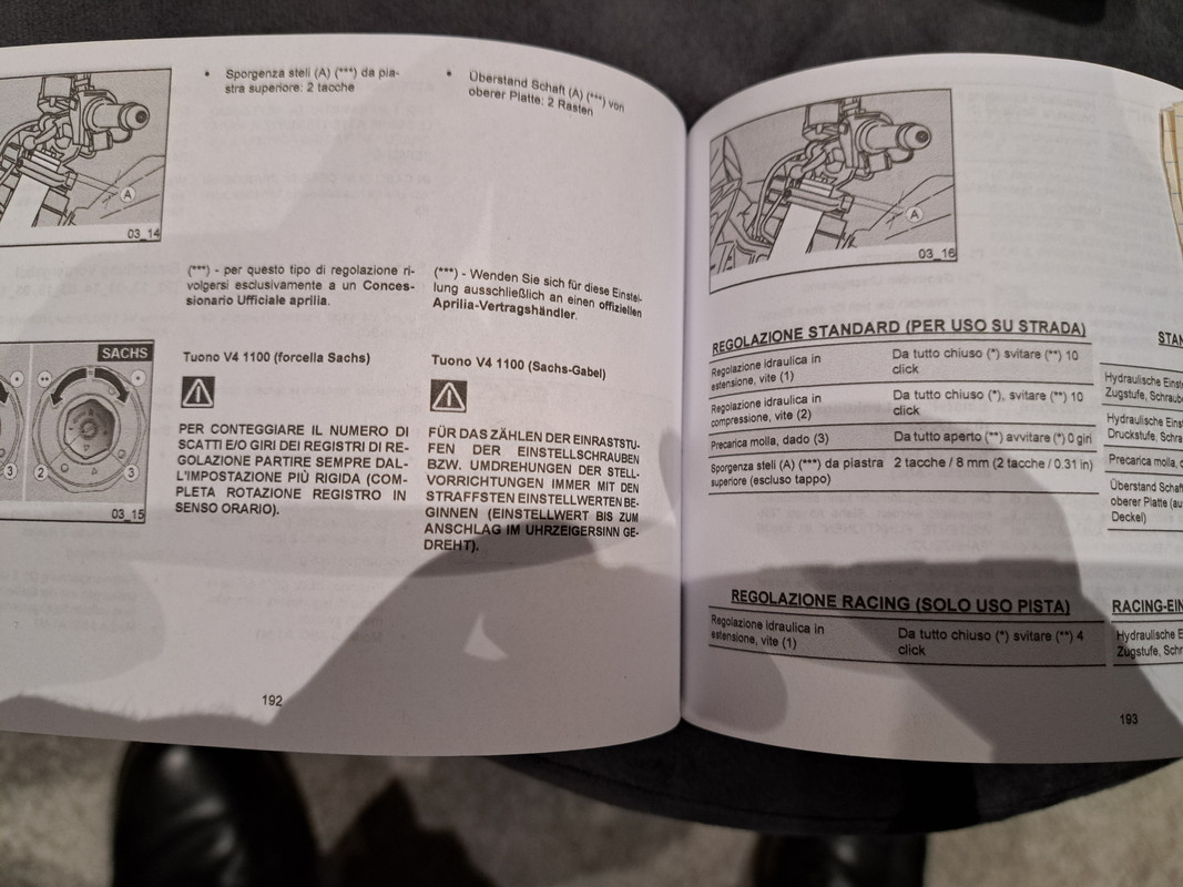

Scusate ma leggo di una sola tacca sulle forche anteriori, riguarda le ohlins o le sachs?
Perché sul manuale della mia tuono base 2022 ( quindi sachs) viene riportato lo sfilamento di 2 tacche non una sola.

Sul manuale riporta due tacche tacche per ohlins, una tacca per sachs setting strada e tre tacche sempre per sachs ma setting pista...

Re: TUONO V4 2021 "TOURER"..IMPRESSIONI E CONSIGLI SETTING?
Questo quanto leggo sul manuale che mi è stato dato
Ho controllato... In effetti è diverso... è modello 21-24 anche la tua?
Si 22 base

Appena riesco guardo anche il manuale cartaceo...
