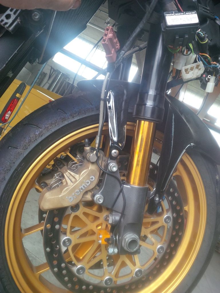

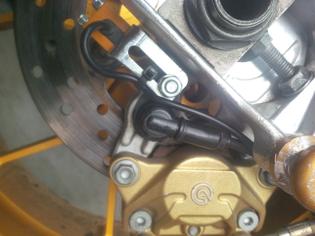

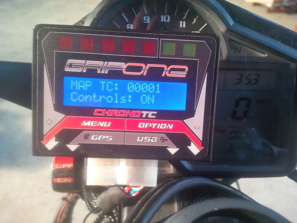

dopo un bel highside ad Adria la vigiglia di Pasqua ,scafoide rotto e morale a terra,avevo pensato di vendere la moto appena presa.....ma ho cambiato subito idea,adesso sto ultimando di sistemarla,sostituite carene ,semimanubri e pedana lato cambio,montato anche controllo trazione ,cosi vediamo di evitare highside,forse la caduta più fastidiosa in pista,ed inoltre quella dove ti puoi far più male(lo scorso anno ,una costola !).
A presto le foto della moto finita e lunedi 20 in pista di nuovo!!

Re: [cikutas] eccola ,RSV 1000 R solo pista
Spettacolo!

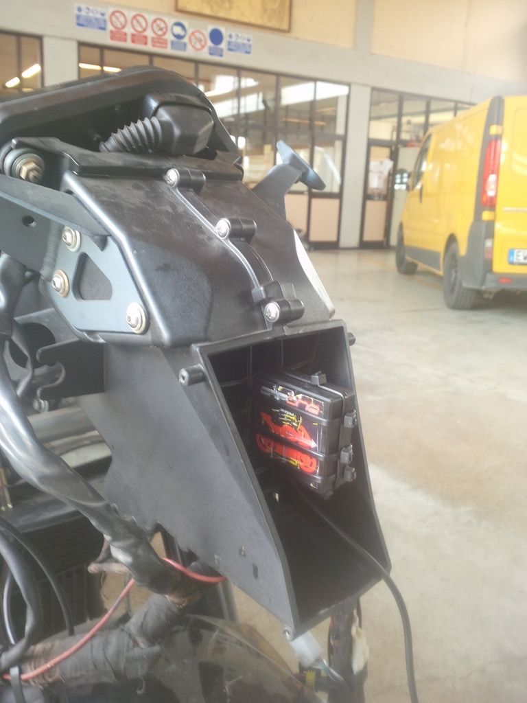

Ma la centralina proprio dentro all'airduct?
Inviato dal mio ASUS_Z00AD utilizzando Tapatalk
è la piattaforma inerziale che sente inclinazione e assetto della moto,deve essere orizzontale al terreno ,centrale ,sulla mezzeria della moto e posizionata anteriormente ,visto che fa anche da anti impennata,e non ci sono molti posti dove metterla ,tra cruscotto e cupolino non ci stava .sotto neppure allora ho pensato di fissarla li ,ma non è detto che sarà il suo posto definitivo
Più che altro ti toglie davvero molta aria li!
è meno di un pacchetto di sigarette ,comunque ,per adesso è li ,appena mi verrà una illuminazione diversa la sposto ,o almeno devo inventarmi uno spazio che non cè...

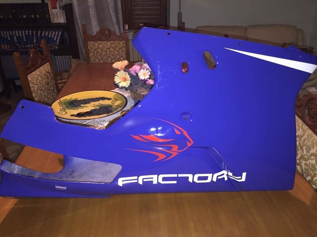

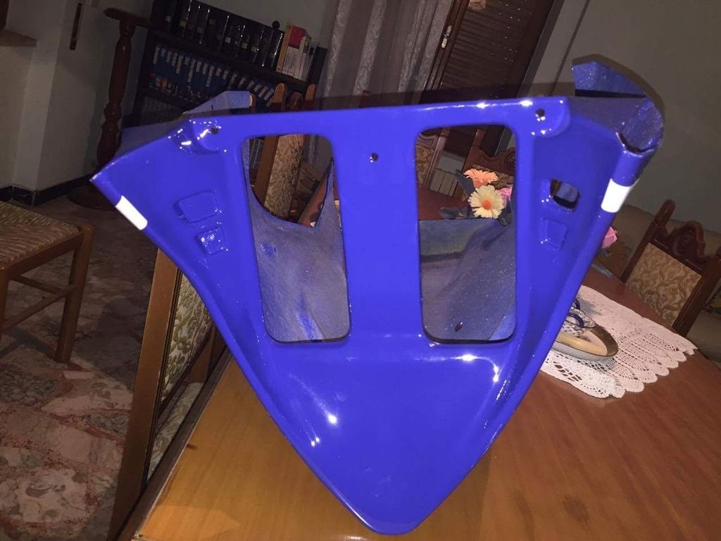

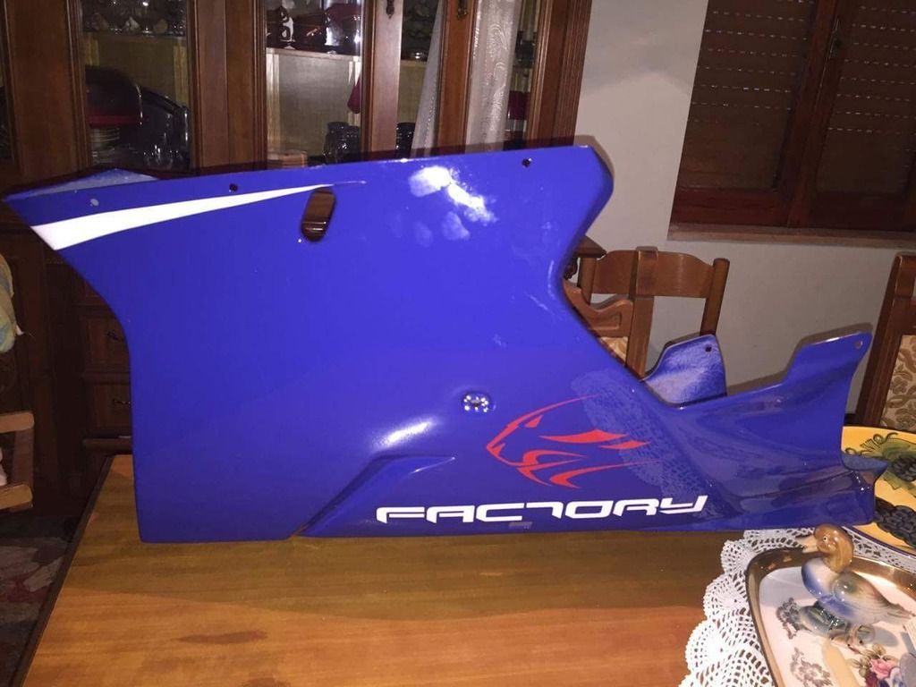

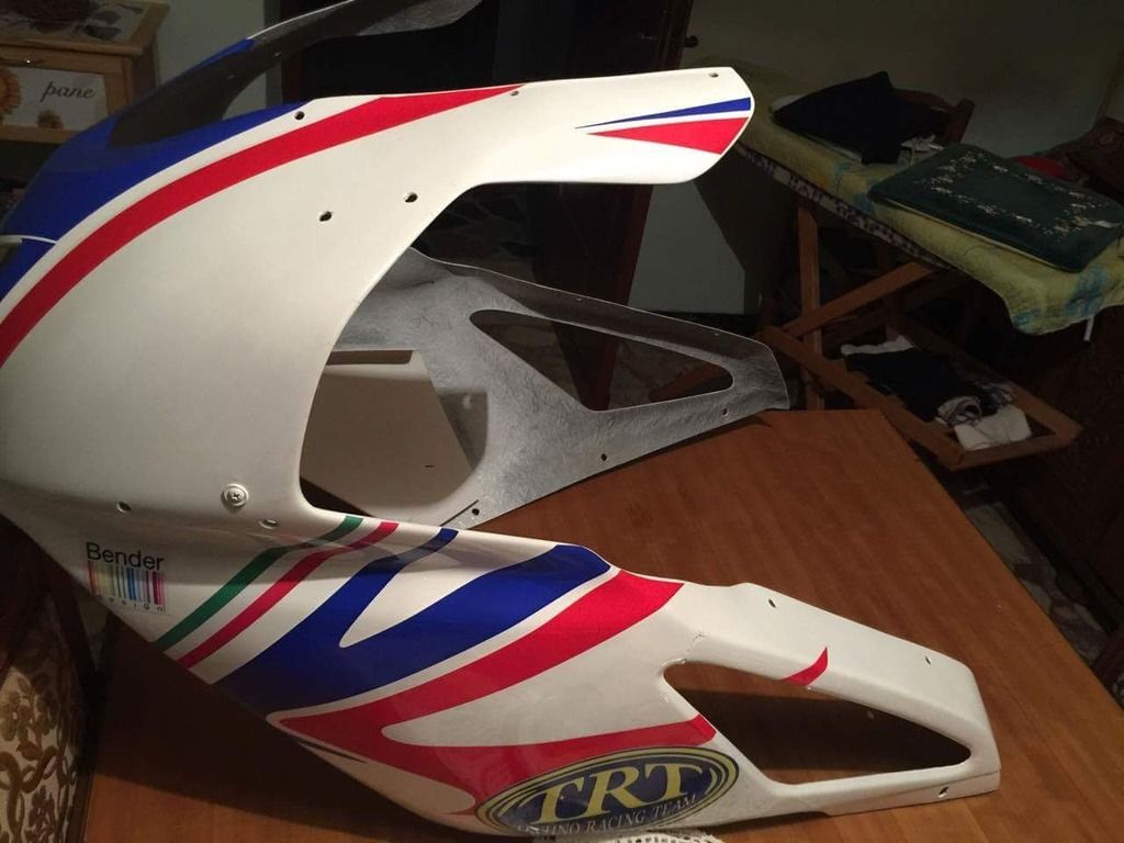

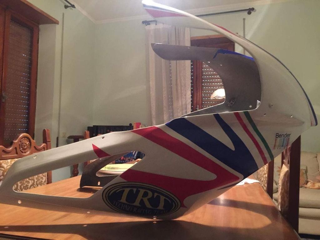

nuova livrea
purtroppo per me questo 2016 non è stato un bel anno....ad aprile frattura dello scafoide e poi a luglio frattura della clavicola....praticamente sono andato in pista quattro volte due è andata bene e due no...
va be ...adesso mi preparo per il 2017 ,nella sfortuna delle cadute ,almeno la moto ,carene a parte ,leva frizione e pedana non si è fatta nulla.
quindi sono ancora in fermento per capire come e quanto va questa moto
unica cosa positiva ,il controllo trazione va bene ,almeno quello sono riuscito a provarlo e tararlo ,anche l'anti impennata va da dio!!
