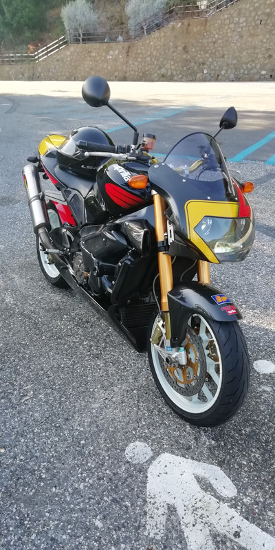

Si, a comprare un'altra forca il rischio è di prenderne una anche peggio.
Valterone vorrebbe farmela buttare nell'indifferenziato :ROTFL: ma io cercherò di farla revisionare come si deve e poi gliela farò provare per avere la sua benedizione :fr: :-)
Comunque ieri ho fatto un giro su strade come si deve e la moto mota, non è al 100% ma va :-)
E' vero che ha mono e forca un pò spompi e sicuramente da rifare, ma non è così tragica.
Ho fatto test ride con jap nuove ed erano molto peggio di una Racing/Factory a mezzo servizio.
Contate pure che oltre alle sospensioni andate, io sono 3 anni e mezzo che non guido una moto, quindi anche i giudizi sul primo giorno vanno un pò rivalutati.

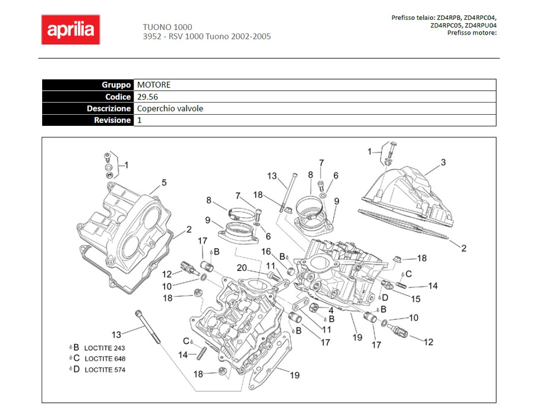

virusfalco ha scritto:Potrebbe essere semplicemente il sensore che funziona male.
Mi sa che ci hai azzeccato :-)
Ho tenuto sott'occhio la temperatura e sbarellava di brutto.
Da 81° scendeva a 66 e risaliva a 73 nell'arco di 5 secondi. Temperature letteralmente a caso per tutto il giro.
A un certo punto con moto parecchio calda è arrivata addirittura a segnarmi "cold" sul cruscotto :shocked:
Ho ricontrollato il refrigerante ed il livello è perfetto sotto il tappo. I radiatori sono belli caldi.

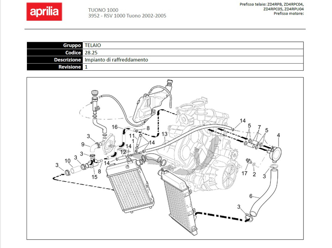

Il sensore sarebbe quello al numero 17?
Chiamato negli esplosi termointerrutore, e che se non sbaglio è il sensore avvitato sulla "scatoletta di tonno" sul lato sx della moto.
Messaggi: 39783
Re: Ripristino Tuono old
Si, 17.
Comunque mi è venuto un dubbio, il sensore temperatura (n°12) che intendi è quello verde avvitato a destra sul cilindro anteriore e sinistra cilindro posteriore (AP0274040)?
Quello posto sul collettore acqua a tre vie è il termointerruttore (AP8112939) e comanda solo l'accensione delle ventole?
Quindi il segnale per la temperatura a cruscotto chi lo manda fra i due? Il sensore temperatura sulla testa?
Perchè sulle new se non sbaglio il termointerruttore non c'è, ed è comandato tutto dal sensore sulla testa e dalla ECU.
Sulle old come funziona?
Mi scuso per il casino ma vorrei capirci un po' :angel:

Ho controllato, e se abbiamo lo stesso manuale, la logica di funzionamento oltre gli 80° è descritta a pagina 173.
Quindi è come pensavo, il termointerruttore sul collettore a tre vie da solo il comando per l'accensione delle ventole dopo che rileva tot gradi.
I sensori temperatura/termistori sulle teste danno il segnale a cruscotto.
Allora i colpevoli dovrebbero essere i sensori temperatura.
Le ventole si sono sempre accese.
A sti punti tocca sperare che il riattivante per contatti faccia il suo lavoro, altrimenti sono da cambiare.
Nuovi costano una bella cifra :muro1:

Quello anteriore che da il segnale al cruscotto.
Ok grazie :ok: , allora speriamo che si riprenda, altrimenti devo sborsare altri 100 e passa €.
