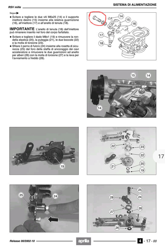

Alt, attenzione, non martellare nulla, il 15 non verrà mai via se prima non sviti la vite cerchiata di rosso, ossia la vite della mandata del carburante nel cf, è avvitata ovviamente nel corpo farfallato, il 15 ha un foro passante

AGGIORNAMENTO : Ci tenevo ad aggiornare la situazione, finalmente la moto è partita dopo varie prove alla fine il problema erano gli iniettori che ho smontato sbloccato pulito dentro e ora parte immediatamente, adesso devo provarla per strada e contrallare il tutto che funzioni a dovere, mi chiedevo se sapete quale è la coppia di serraggio della vite di mandata (esagono 17 se non ricordo male) quella forata al gruppo farfallato che tiene il tubo in treccia per capirci, sapete se ci vuole il frena filetti? Sapete quale sarebbe un prezzo onesto per una revisione olio e paraoli forcelle e ammortizzatore visto gli anni che hanno avevo pensato di revisionarli. Grazie

Per la vite ti ho risposto nell' altro posto....
