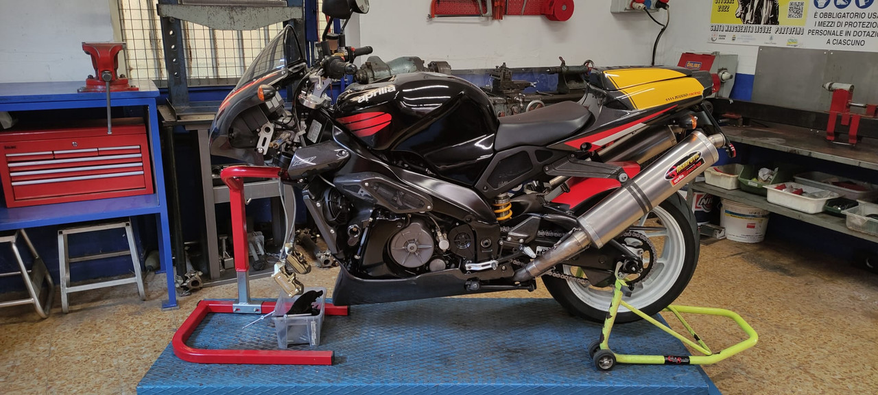

Poi ho dato un'occhiata generale alla moto e il meccanico ha pensato bene di lasciarmi una pipetta candela non incastrata e lenta, e per finire anche gli sfiati serbatoio staccati e schiacciati dallo stesso
Ci credo che la moto strappava e puzzava pure di benza
Risistemato tutto e, dopo un giro di prova, direi che a livello motore ora è tutto ok.

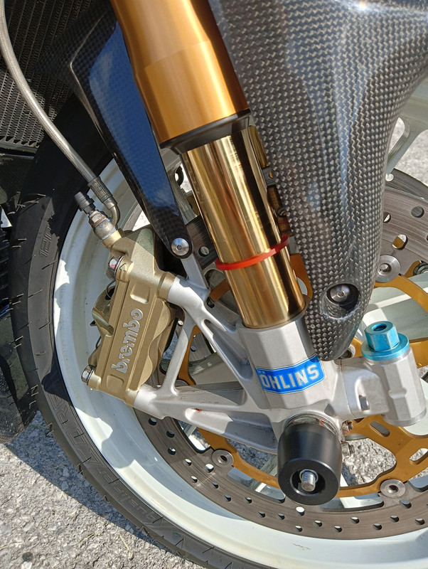

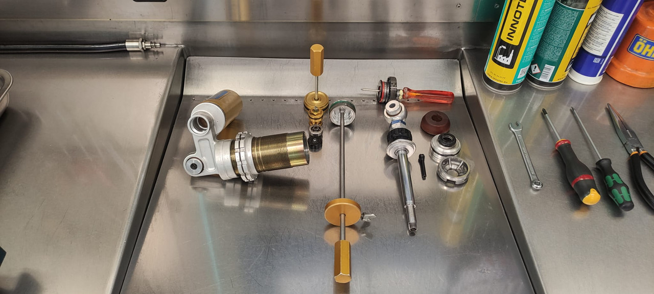

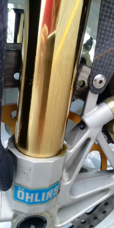

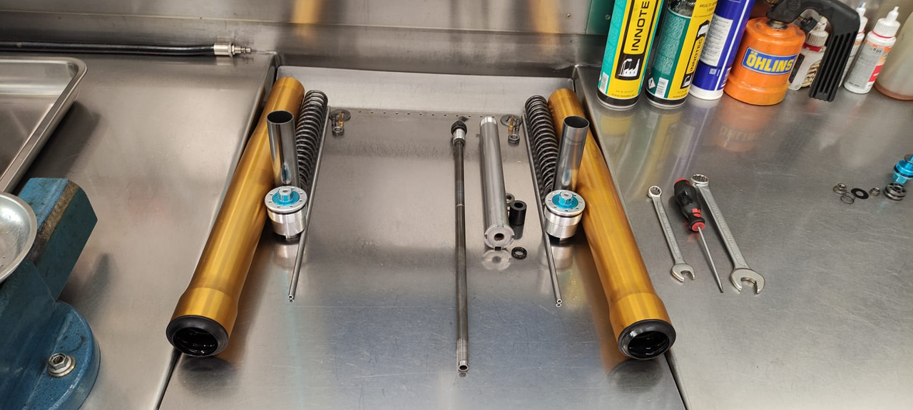

2) Sospensioni finalmente sistemate
Aperte, pulite, controllate, sostituito quello che c'era da sostituire e quindi rimesse a nuovo come si deve.
- Il mono era spompo e trascurato di manutenzione ma nel complesso era a posto. Nessuna criticità particolare.
- La forcella invece era stata pasticciata.
Qualcuno aveva levato delle lamelle in compressione
e di conseguenza aveva scarso controllo idraulico in questo frangente.
In più aveva anche il livello olio sbagliato.
Unito al fatto che aveva i paraoli sfondati si può capire bene quanta poca confidenza potesse dare la moto alla guida.
Comunque sia mono che forca non venivano revisionati da parecchio tempo.
Sistemato tutto come da scheda tecnica Ohlins e riportato tutto alle regolazioni standard, ora devo dire che le sospensioni funzionano
Unica cosa che non mi convince al 100% sono le pressioni gomme (Dunlop Qualifier Core) che mi ha fatto il sospensionista.
Ha messo 2.2 davanti e 2.3 dietro , ma mi sa che ritorno al classico 2.3/2.5.
Metto un pò di foto che so che padella apprezza
