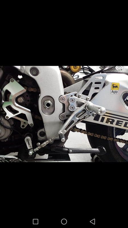

Re: info montaggio pedane DPM su tuono v4 aprc abs
queste invece sono sempre uguali (DPM) ma di un altro venditore...queste hanno l'asta di rinvio...ti sembra che vada bene?
https://i.postimg.cc/K8xNFCKn/48332787- ... 0800-n.png
Uploaded with ImageShack.us
-La potenza è nulla senza il controllo.
-Rispetto i limiti...i miei però..!
-L'abito non fa il "manico
- Dende67
- Messaggi: 4958
- Iscritto il: mercoledì 17 agosto 2011, 16:04
- Provincia: MODENA - MO
- Moto: my 21 - Tuono 1100 V4 Factory
- Località: Centro del mondo motoristico a 4 ruote
L'asta ci vuole per forza se è compresa nella vendita tanto meglio. Non guardare com'è regolata quella in foto però, geometrie sbagliatissime.
Inviato dal mio SM-N915FY utilizzando Tapatalk
eh appunto...anche a me sembrava montata strana...Dende67 ha scritto:L'asta ci vuole per forza se è compresa nella vendita tanto meglio. Non guardare com'è regolata quella in foto però, geometrie sbagliatissime.
