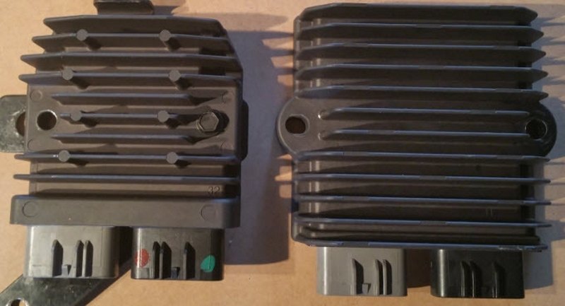

Giak83 ha scritto:Immagine
È questo o è tarocco?il prezzo nn mi sembra male...
100% tarocco made in China, quindi il Mosfet e/o la regolazione tipo serie forse ci sono o forse no... io non giocherei 149 € + lo statore sulla buonafede di uno che cerca di farsi passare per un altro !
Shindengen viene dal Giappone come pure le prese (Furukawa).
Negli originali dei due fori di fissazione uno solo è asolato e in modo minimo, l'altro è perfettamente tondo ; poi le alette di raffreddamento non sono lisce ma hanno o dei cilindretti o degli intagli, mentre quelle dell'annuncio sono perfettamente lisce e i fori sono entrambi asolati per una lunghezza di 4 o 5 volte l'altezza del foro.
Morale : super tarocco, e poi scusa a quel prezzo non puoi pretendere di avere anche le prese... dal concessionario Suzuki l'SH847AA costa 200€ senza le prese.
Piuttosto per un regolatore shunt che vale meno di quello che togli (che è sempre Shindengen tra l'altro) 149 € sono tanti ma è vero che hai le prese (LOL)
a sinistra lo FH020AA, a destra lo SH847AA (che ha degli intagli alla sommità dell'aletta poco visibili nella foto)
