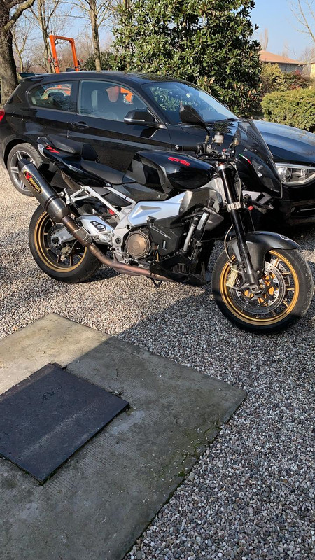

Buon pomeriggio, ho bisogno di un consiglio da voi esperti... ho una tuono new ma posto qui perché credo che sia una domanda abbastanza generale e non riguarda nello specifico il modello della moto...
Come si vede dalla foto, che purtroppo è l’unica che ho fatto prima di rimettere la moto in letargo, ho montato una coppia di silenziatori akra hexagonal, ma mancano le molle di tenuta tra collettore centrale e link.
Le classiche molle Akrapovic presenti in tutti i kit sono troppo lunghe, e anche le molle originali della moto sono troppo lunghe, da qui la necessità di prendere 4 molle nuove.
La distanza tra gli occhielli di link e centrale e di circa 6,5 cm o poco meno, da qui la mia domanda..
ho trovato online molle di due lunghezze differenti che potrebbero andare bene, 4,2 cm e 5,5 cm compreso i ganci. Secondo voi quale delle due è da preferire?
So che può sembrare una domanda banale ma io sono puntiglioso e non vorrei che quelle più forte poi si snervassero...
Grazie a chi avrà voglia di rispondermi...

5,5 ;-) . Anche perché la 4,2 non sarebbe banale da "tirare" per montarla. Altrimenti, soluzione salomonica, le prendi ambedue (penso costino poco) e provi quale sia la migliore :-)

Si hai ragione, costano poco meno di 5€ l’una e me ne servono 4... non mi fanno differenza 20€ ma se posso tenermeli in tasca...sai com’è.. c’è poi anche io fatto ce vengono da due negozi diversi...
quelle da 4,2 le ho trovate su carpimoto dove prenderei la roba anche per il tagliando da fare pre stagione, che ne ha anche di altre lunghezze ma tutte troppo lunghe... quelle da 5,5 invece le ho trovate su eBay...

Matte ha scritto:5,5 ;-) . Anche perché la 4,2 non sarebbe banale da "tirare" per montarla. Altrimenti, soluzione salomonica, le prendi ambedue (penso costino poco) e provi quale sia la migliore :-)
Anche per me 5.5 , 1cm di tiraggio dovrebbe essere sufficiente. Oltre 2cm di estensione su una base di 4.2 mi sembrano troppi. Imho.

Ho appena ordinato quelle da 5,5 cm... grazie per il consiglio... spero vadano bene...
Comunque di queste molle Akrapovic ce ne sono 8000 diverse ahahahaha

concordo anche io per il 5.5, ma mi stupisce il prezzo
capisco le Akra che devono sempre far pagare tutto un rene, ma molle comuni non credevo arrivassero a 5€
in assoluto non sono tanti, fossero tutte così le spese per la moto...

sul sito akrapovic.com ci sono gli esplosi di tutti gli scarichi con i codici ricambi di ogni pezzo, cosi' vai a colpo sicuro...
dovrebbe essere questo il tuo...
https://d1sfhav1wboke3.cloudfront.net/I ... 780b9a.pdf

L’avevo trovato anche io quello... ma le ps-2 vendute su carpimoto sono proprio quelle da 42 mm...

Non state prendendo in considerazione il k delle molle, se è basso quelle da 42mm vanno bene e probabilmente le akra sono così.

Martedì dovrebbero arrivarmi quelle da 55... le provo e vi faccio sapere... male che va faccio come mi avete detto e ordino anche quelle da 42, tanto su carpimoto un ordine per il tagliando mio e di un mio amico lo devo fare...

Bisogna attenersi all’esploso ricambi...se dice ps2...è quella sicuro.
Si vede che è una molla con un k molto basso

Si ma per dire, dice ps2 per tutte le molle del kit, che sono 8 in tutto... ma quelle tra link e silenziatore, che ho, non sono le ps2, ma sono più lunghe...
solo che sul sito di Akrapovic non ci sono riferimenti alle molle che producono
