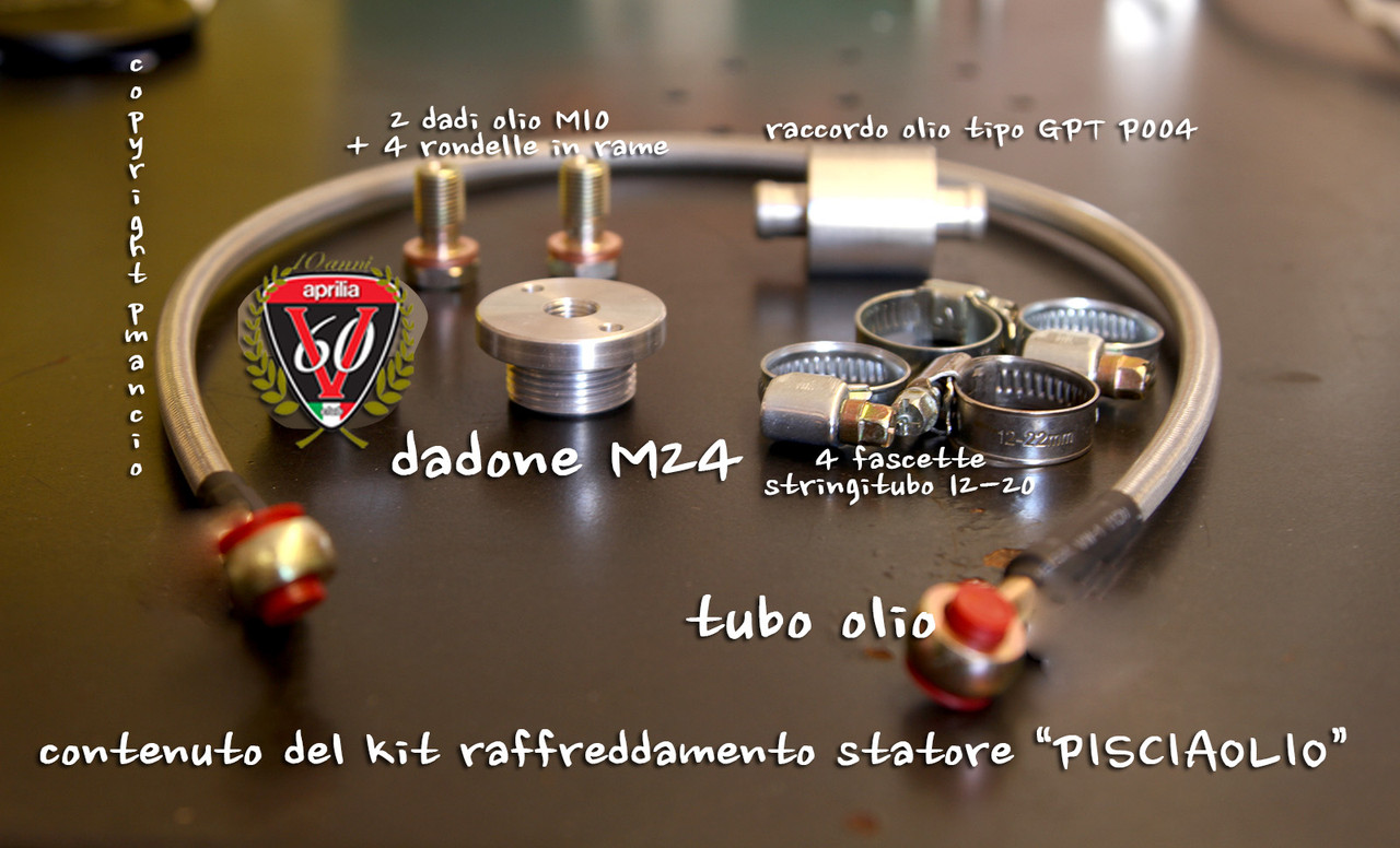

Rifacciamo il topic del pisciaolio che era finito nella macina dell'autocancellazione.
Il kit di cui parliamo e' quello ormai stracollaudato ed affinato negli anni, non dovrebbe avere bisogno di presentazione ma per chi ancora non sa e' utile ad abbassare la temperatura dello statore per evitarne la rottura, insieme alla sostituzione del regolatore di tensione, maggiori info quI:
viewtopic.php?f=145&t=49563
Il costo del kit completo e' di 80 euro compresa la spedizione con corriere, per comprarlo scrivete qui e poi mandatemi possibilmente anche un MP (Messaggio Privato).
Il kit comprende tutto l'occorrente:
- Dadone in tornitura (in anticorodal) + oring
- Raccordo a T in tornitura (in anticorodal)
- Tubo in treccia da raccordo a dadone + banjo bolts e rondelle in rame
- Tubo in gomma dove insertare il raccordo a T senza dover tagliare il tubo originale, per rendere la modifica reversibile a propria necessita' + 4 fascette stringitubo in metallo
