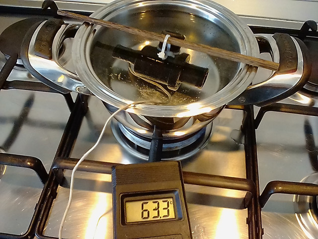

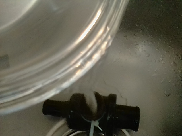

Salve ragazzi :welcome: ieri esco per un giretto veloce,viste le restrizioni :cry: dal garage al bar vicino casa 1km :mrgreen: spengo la moto e dal vaso espansione inizia a buttare acqua :shocked: fatta raffreddare metto circa 700ml di antigelo che un amico al bar aveva in macchina,e torno a casa. stamattina svuoto l'impianto x togliere la termostatica e "metterla in pentola" e niente non apre :roll: manco a 100gradi gettandogli l'acqua bollente dentro dal lato che va al radiatore ne nesce pochissima quasi nulla. Credo che la procedura per il controllo si corretta Giusto ??

Termostatica incantata, però non penso che le guarnizioni di testa siano andati; hai spento subito ed hai rabboccato, per friggere le guarnizioni ne devi fare di strada senza liquido...

mettila 24 ore immersa in un bicchiere d'aceto, funziona anche con i rubinetti termostatici impestati di calcare [emoji6][emoji108]

per z4fun nel pomeriggio c'ho spruzzato un bel pò di WD40 proverò anche con l'aceto :ciglia:
poi rifaccio la prova della pentola, oppure uso il phon :mrgreen:

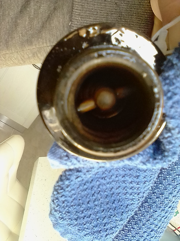

x VirusFalco 2 anni fa l'avevo cambiato solo con acqua demineralizzata presa alla OBI quella dei ferri da stiro a vapore x intenderci, avendoci messo 700ml di antigelo BLU
dopo che aveva sbottato, scaricato l'impianto di ruggine niente forse confusa dal colorante, con l'acqua si sarebbe notata di + comunque sul fondo della bacinella si vede un pò di "polverina/morchietta fine" leggermente sporco, ma andando con il dito dentro i 3 tubi che collegano la Termostatica, tirato fuori l'indice te lo ritrovi color ruggine. :-? penso che un lavaggio dell'impianto con un prodotto specifico prima di ricaricare ci stia tutto .
