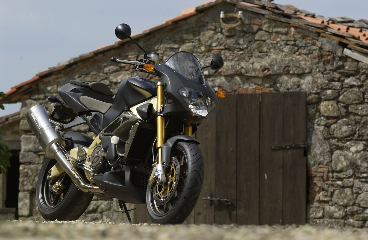

Ciao a tutti, come giá scritto nella presentazione, ho comprato una tuono limited R da restaurare e mi servivano un paio di info.
Prima info: i carterini paracatena sono in carbonio? Quelle finestre sottosella sono pure in carbonio?
Seconda domanda: di che colore é la scritta Aprilia sul serbatoio?
GRZ in anticipo
GRZ in anticipo

potresti mettere qualche foto della belva.
Comunque dovrebbero esser in plastica come le altre tuono/rsv.
sono in carbon-kevlar i paratacchi le copri bobine i convogliatori e alette radiatore.
la sella mi sembra sia in alcantara??
info più dettagliate arriveranno a breve da qualche possessore.
buon lavoro

Tutto giusto come ha scritto Loris a parte le prese d'aria che sono in carbonio normale opaco come carena anteriore, chiusura cupolino, codone, i due parafanghi, la vasca e il copri vaschetta acqua.
In carbon-kevlar sono solo le copribobine, i paratacchi e i copri radiatore.
Sella pilota e passeggero sono anche loro un misto tessuto kevlar.
Copri pignone, pinna catena, paracatena e fianchetti sottosella con la retina sono in plastica.
Il serbatoio è nero opaco con due baffi color oro laterali e la scritta aprilia è grigia.
Comunque la Tuono Limited aveva altre particolarità che la differenziavano da tutte le altre Tuono, metti foto che controlliamo se è tutto ok

Ciao Davide, grazie mille. Quindi il casino sará per la sella…la vedo dura. Ho solo perplessitá sui „baffetti“ dorati sul serbatoio. Non riesco a trovare foto a riguardo

Se ti può aiutare guarda questi video, sono due esemplari di Limited perfettamente originali.

Perfetto, grazie mille per le foto…io pensavo fossero „riflessi“ delle forcelle
