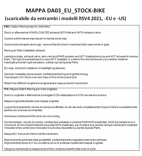

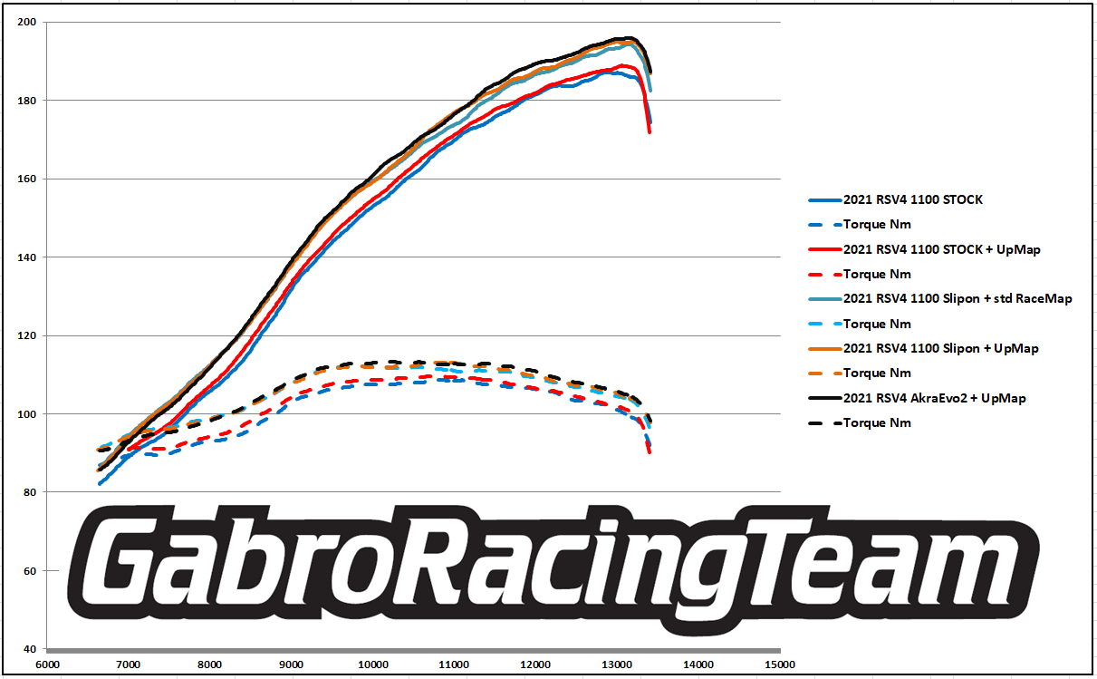

Quindi, per capire,metto il dispositivo upmap, scarico la mappa standard per la my21 (se ho lo scarico stock) e in automatico la valvola di scarico lavorerà in quel modo (folle/chiusa, marcia/aperta)?
devi scaricare la mia mappa modificata per lo scarico originale. Le mappe modificate vanno su nei prossimi giorni, le troverai qui (selezione RSV4 2021 - EU come modello): https://store.up-map.it/en/3-maps#/brand-aprilia
Ma quindi la valvola sullo scarico Aprilia la mette solo per rientrare nella euro 5? Se la tolgo e basta senza cambiare mappa non ottengo nessun miglioramento? Cosa succede alla garanzia se cambio la mappa? Scusate l'incompetenza...
