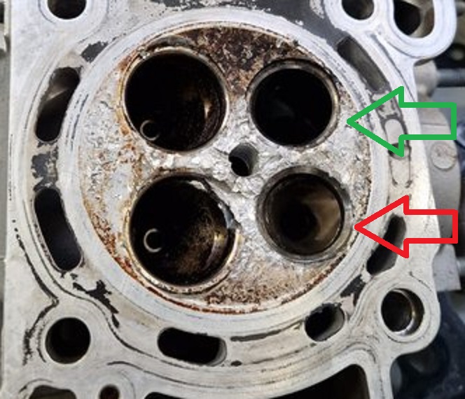

Ma è successo solo a me?
Tuono RR 2018 31000KM
Mentre ero in autostrada ad un certo punto si accende un errore generico e la moto perde potenza buttando olio sulla ruota posteriore.
Oggi la sentenza. Testata posteriore valvole e pistone andati... per il cilindro stanno smontando il motore per capire.
Nell'ultima immagine un pezzo della valvola che è finita in fondo allo scarico.

La catena è tutta li, quindi si è puntata una valvola ... controllo punterie a 20.000km lo aveva fatto fatto?
E' successa una cosa analoga alla 2022 di un amico del forum, 100km dopo il tagliando dei 1.000km in autostrada andando a prendere la nave per la Sardegna ... intero motore sostituito.

La causa potrebbe essere o una molla aspirazione rotta o un' ovalizzazione anomala delle guide valvola scarico che hanno portato al disastro :guns: :guns:

Da quanto é larga la battuta di quella sede valvola di scarico nella foto della testa, stavi girando con le guide valvola ovalizzate, alla fine s'é tranciata una valvola di scarico.

Da cosa potrebbe dipendere Gabro una ovalizzazione così delle guide con così pochi km?
Re: Testata devastata
rsvsteve ha scritto:Da cosa potrebbe dipendere Gabro una ovalizzazione così delle guide con così pochi km?
purtroppo le Tuono a volte lo fanno... la cosa strana è che spesso casomai è solo una valvola di scarico su 8 :/
adesso non ho il motore sottomano, posso vedere qualcosa solo da un paio di foto, per cui potrebbe essere un'analisi anche sbagliata, ma guarda che la differenza fra la larghezza che aveva la battuta della sede in basso, rispetto alla larghezza normale che aveva la sede in alto, significa che quella guida era ovalizzata, e quindi la valvola ballava ovalizzando ed usurando la sede. Alla fine poverina non ce l'ha fatta più. Però con una valvola ridotta così il motore avrebbe dovuto tenere male il minimo ed avere l'erogazione abbastanza sporca. Strano che non te ne sia accorto.
Comunque il danno probabilmente è successo perché al controllo giochi valvola dei 20.000 km hanno trovato quella valvola col gioco stretto, indice che si inzia ad avere usura, ed invece di approfondire il discorso hanno solo messo una pasticca più bassa per rispristinare il gioco e via andare. E' il motivo per cui consiglio sempre di fare anche una prova di compressione al tagliando dei 20.000 km.
