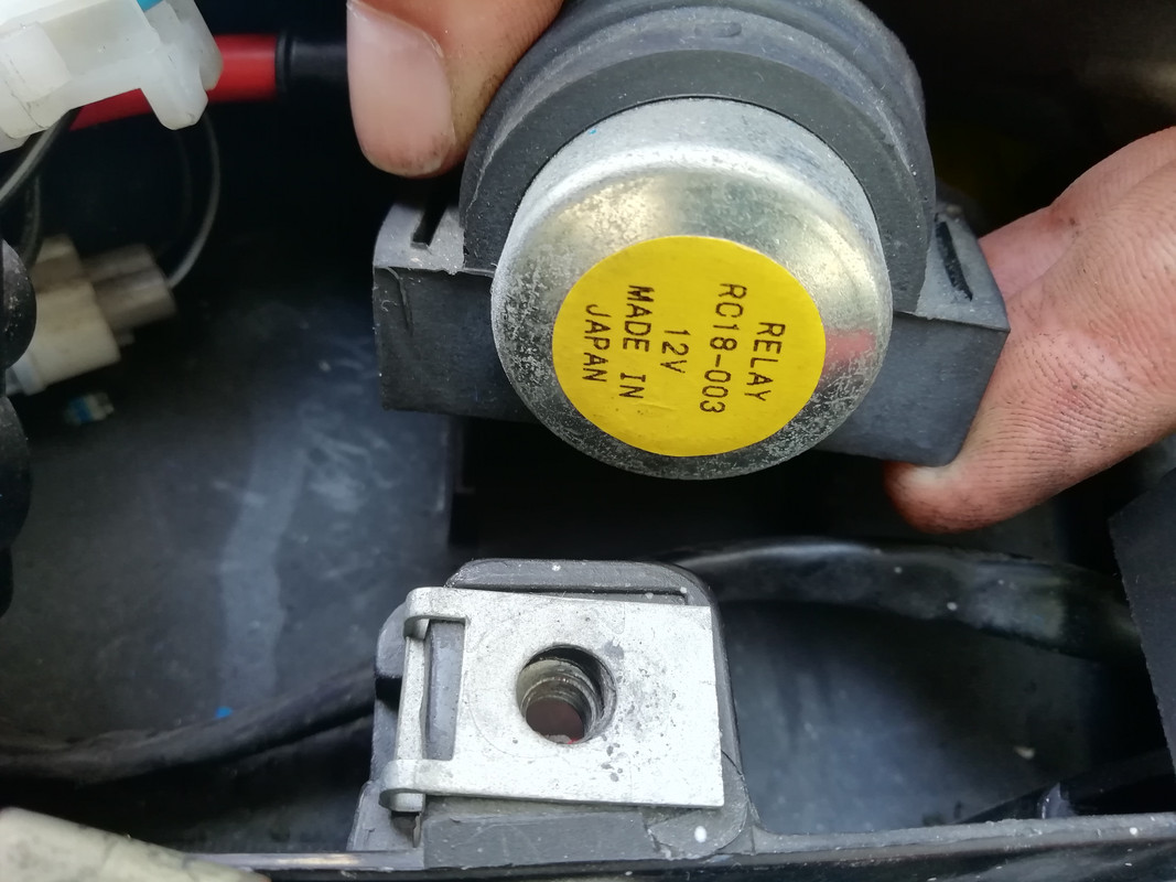

1) Questo mi sembra già il relè da 150A originale, confermate?

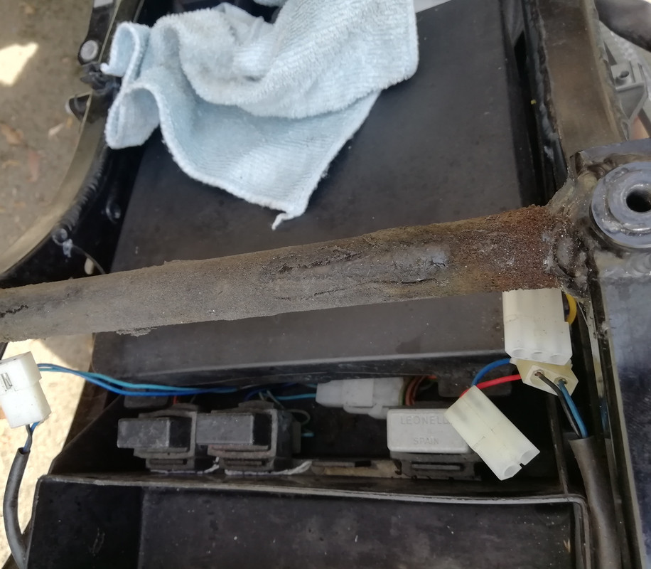

2) Mi son trovato questi 2 accrocchi in uscita dai connettori centralina :roll:

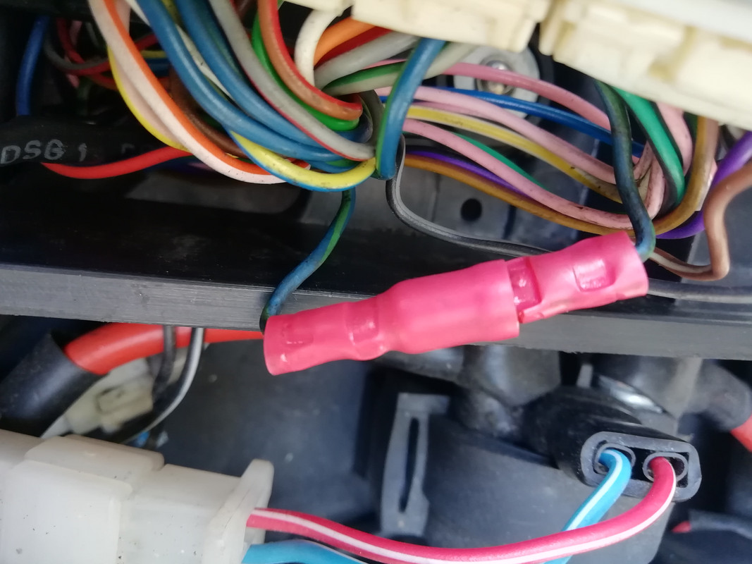

Nella prima foto il filo dovrebbe essere il classico verde/blu per eliminare le restrizioni che vabè è stato riconnesso in quel modo.
Nella seconda foto, in uscita dal connettore più piccolo, è stato "guainato" quel filo verde/bianco. Vorrei capire il motivo, perchè a memoria nel forum non ricordo se ne sia mai scritto in particolare.

Se la mia memoria non "dorme" :mrgreen: :mrgreen: , la rp58 originale ha due mappe, il taglio del cavetto attiva la mappa per la configurazione senza restrizioni, a quanto pare anche la eprom di Gabro è bimappa e, in base a ciò che dice Valter, con il dbk su e no cornice conviene tenere il cavo collegato (mappa 1 Gabro), come se fosse "ristretta" anche se elaborata. Se viene ulteriormente "aperta", allora taglio del cavo e mappa 2 Gabro. Il relè sembrerebbe il 150 A.

Ah, il secondo filo inguainato, andrebbe rimossa la guaina nera per capire cosa "nasconde", magari è giuntato al volo ed isolato oppure c'è qualcos'altro aggiunto (una resistenza? Un diodo? Boh...). Non ho il manuale sotto mano per leggere quel cavo cosa sia, ma da schema elettrico si dovrebbe capire facilmente ;-)
Messaggi: 18290
Re: Ripristino Tuono old
Il filo verde/bianco è quello di test per abilitare la diagnostica a cruscotto ... Sicuro sia verde/bianco quello inguainato?
Ok, grande Valter :-) , a vederlo sembrava un lavoro alla bell'e e meglio ma in realtà c'è un motivo per cui il filo restrizione era stato ricollegato con i faston, bene così.
L'altro filo guainato confermo verde/bianco però in uscita dal connettore grande, non piccolo.
Può essere che si siano sbagliati a tagliare e abbiano rigiuntato come dice Matte.

ps ..il relé é già quello buono...il suo da 50 era andato a puttane
Relè, classico delle old.

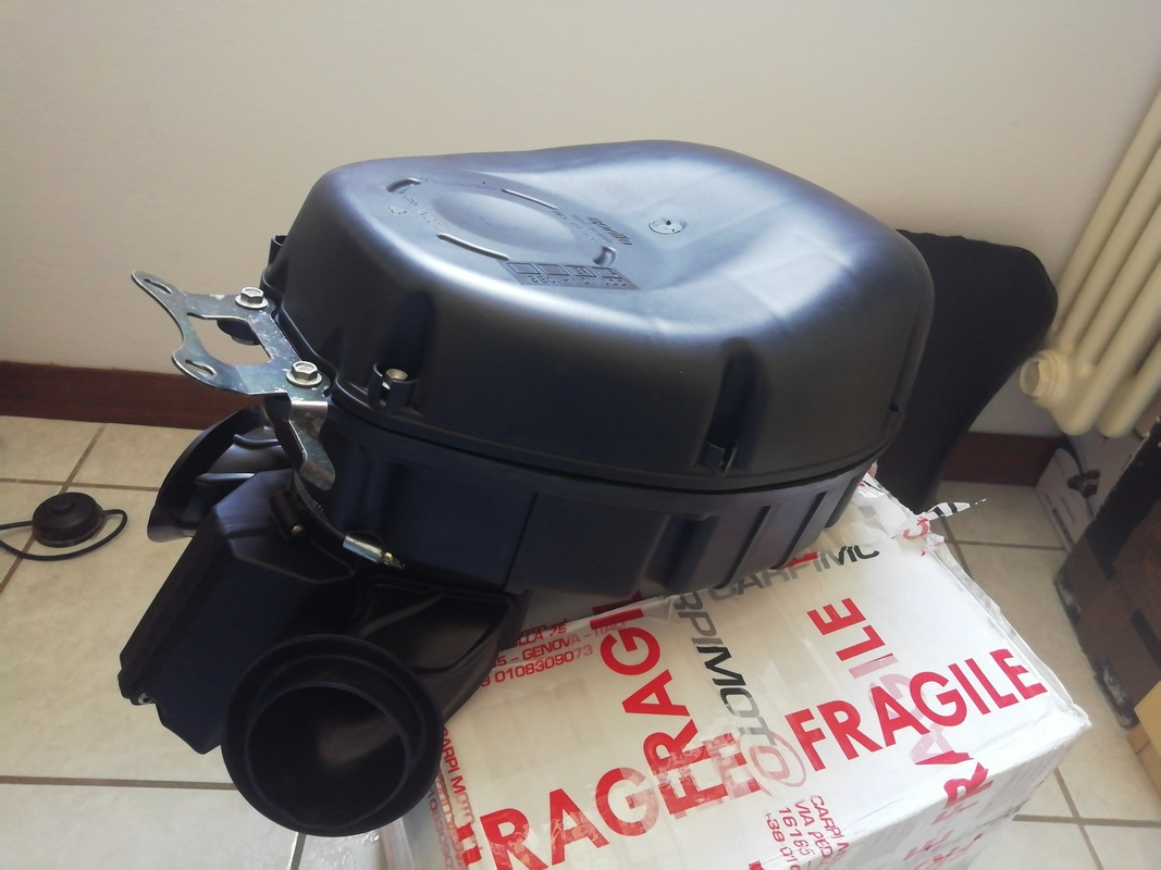

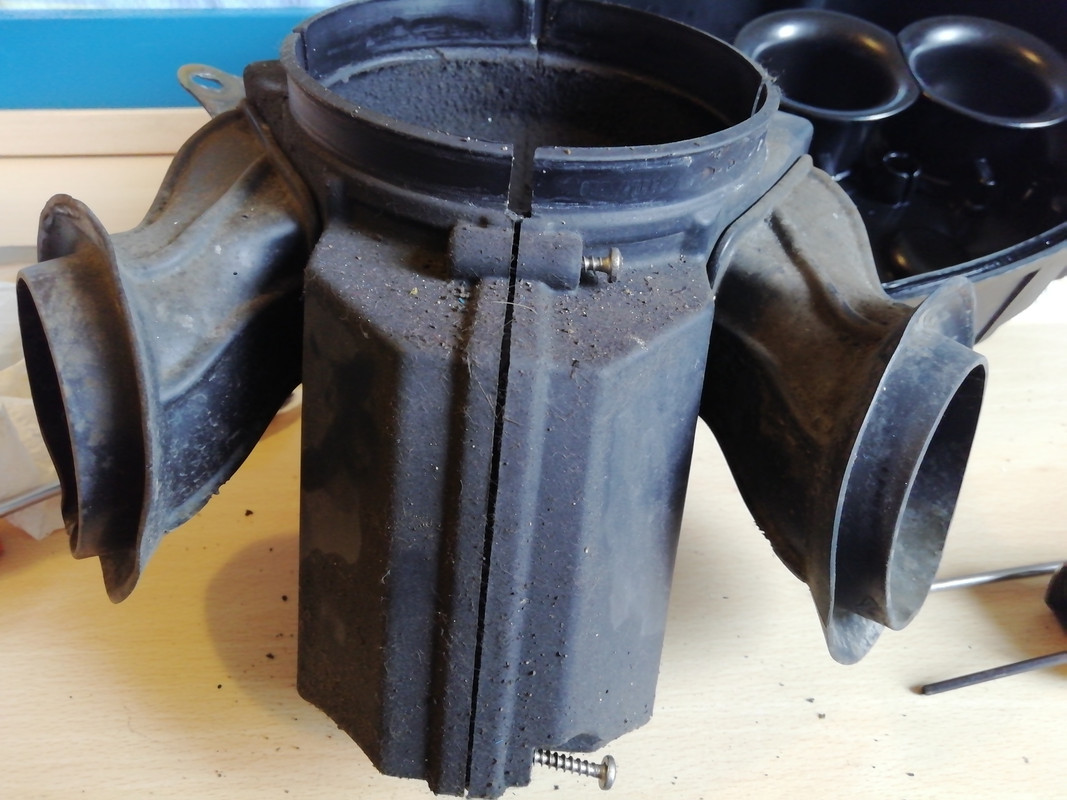

- Cassa filtro
PRIMA
DOPO

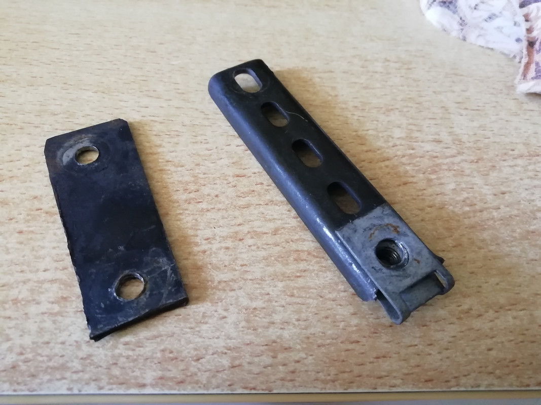

- Staffe vascone
Via le vecchie realizzate alla belin de cane
Sostituite con una coppia di originali
