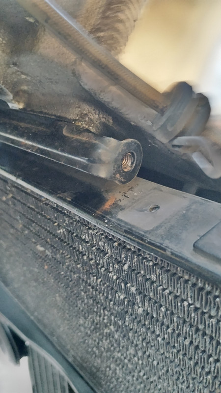

alla mia affidabilissima tuono si staccata di netto la staffa cerchiata
ho pensato di usare un componente tipo acciaio liquido per attaccarla
qualcuno ha idee migliori ????? thanks

Brasatura con lega di stagno/piombo (o stagno/argento, il piombo è velenoso e non si usa più).

Concordo. Del resto, il cosiddetto acciaio liquido è una resina polimerica bicomponente che essendo rigida si staccherebbe alle prime vibrazioni.... o anche no. Ma per fare un lavoro definitivo ci vuole la brasatura.

Vedo un foro.... Non è che c'era forse un rivetto? Di quelli ribattuti?

Non hai modo di vedere se nel radiatore c'è un'altra staffetta? Come è montata
Oh lo dico subito, io son una bestia...Essendoci già un foro.... Io farei una staffetta a L forata e la fisserei con un rivetto (come quelli dei silenziatori)... Visto che la saldatura potrebbe risentire delle vibrazioni

Allorq, quel lamierino sopra chiude il pacco radiante, in teoria potrebbe anche rivettare l'aletta ma deve essere sicuro che il rivetto stesso non vada a toccare il radiatore vero e proprio, col rischio di forarlo, anche solo per abrasioni ripetute causa vibrazioni, quindi va messo della lunghezza giusta. Per me la brasatura rimane la soluzione migliore, magari fatta fare in una rettifica/officina dove usano l'attrezzatura corretta (se Mane non dovesse averla, non lo so) :ok:

Non per dire... Ma qualcosa si vede!.. Una sporgenza che sembra proprio un rivetto..
Puoi chiedere a KTM come sono fissate, se non sbaglio i radiatori Aprilia sono ktm :risatone: :risatone: :risatone: :risatone: :risatone: :risatone: :risatone:

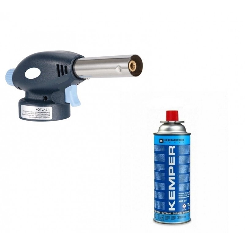

trattandosi di alluminio pensate che questo utensile sara adatto alla brasatura?

Portarlo a fare da un radiatorista che sa come lavorare l'alluminio senza farci buchi? A saldare la staffa del radiatore del monster mi chiesero poco.

Per esperienza personale ti dico che brasare l'alluminio è più difficile che saldarlo...anche se si fonde a 700g va eliminata l' allumina che fonde a 1200...se il pezzo è piccolo il cannello a gas lo fonde in un attimo,e non cambiando colore come il ferro, ti ritrovi il pezzo fuso senza rendertene conto, ma se il pezzo è grosso non riesce a scaldarlo, il motivo è dato dalla capacità di disperdere il calore,puoi stare ore con il cannello a gas su un punto e la mano su un'altro che rimarrà tiepido.
Fai prima a comprare una saldatrice TIG AC/DC!!!
Prova con le colle strutturali bicomponenti!!!..male che va lo porti a saldare!
Ma rimango dell'idea che il rivetto sia la soluzione più facile, anche se c'è da sacrificare qualche lamella.
