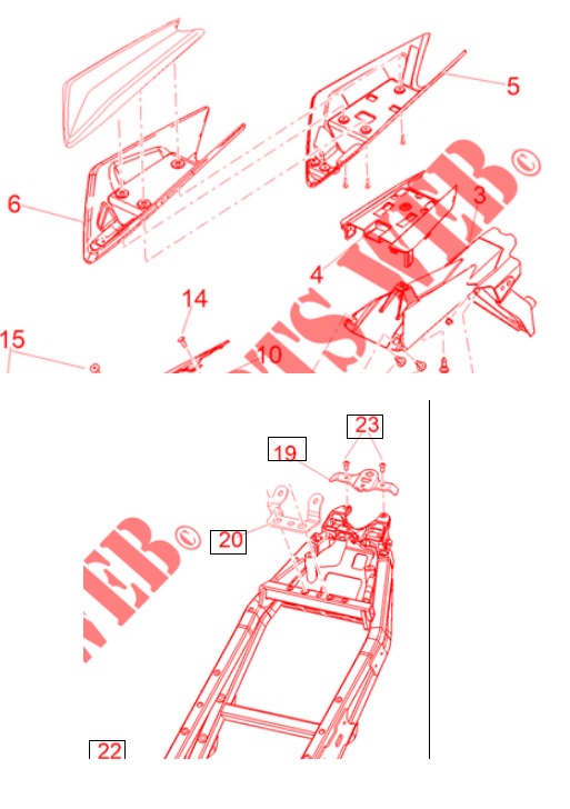

dEUS ha scritto: ↑domenica 28 luglio 2024, 15:40 Il tegolino va bene, la base nera sotto no, è per la 660 e la forma è diversa, tagliandola qualcosa si adatta ma gli incastri e gli appoggi non sono al posto giusto e quindi il risultato estetico non è granché.
Consiglio di comprare la base originale della factory insieme alla staffa, ed anche la vite con il suo dado apposito per avvitarla alla nuova staffa.
Ho individuato da www.aprilia.ricambi-moto-scooter.com la staffa (19) e la base (4), ma non ho capito qual'è la vite con il dado.
