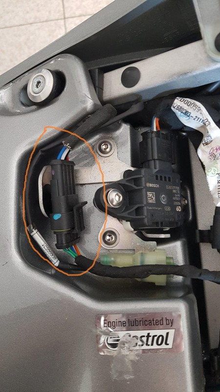

Dovrei far girare il motorino avviamento senza accendere la moto, per riempire il circuito dell'olio. Ho svuotato tutto l'olio, compreso il radiatore.
Dovrebbe esserci da qualche parte il connettore della pompa benzina, ma non so dove e non voglio smontare il serbatoio per seguire il filo.
Qualcuno mi puo aiutare ?

In realtà è verosimile che il connettore sia proprio sotto il serbatoio, il cavo di alimentazione non credo sia poi molto lungo ;-)

Mi sembra sia sotto la sella, vicino alla pompa abs.

Ecco il connettore da staccare

Esatto :ok:
