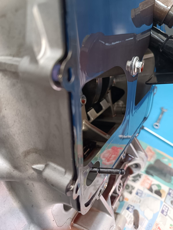

Re: rs660- controllo livello olio motore
l'asta si immerge "per storto" nella coppa, quindi è normale che da un alto segni leggermente più basso. usa il livello più alto.
- Messaggi: 18266
Che poi si vede benissimo che l'astina non è verticale quando inserita.
