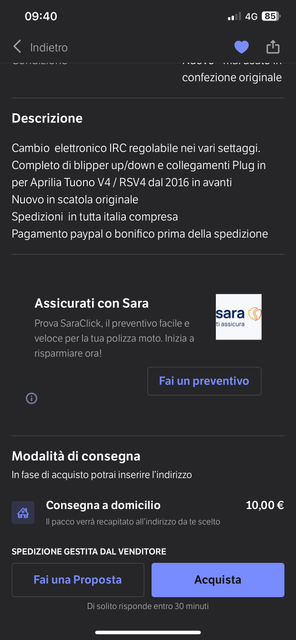

ciao cortesia il venditore è dubbioso che possa montare sulla mia moto e chiedo a te secondo te questo irc monta sulla mia grazie
Messaggi: 18288
Re: Cambio elettronico
Scrive che monta dal 2016 in poi, cosa sbagliata perchè 2015 e 2016 sono identiche e poi è dubbioso che possa montare sulla tua 2016? Un po confuso.
Fatti dare i codici del prodotto e verifica sul sito IRC o chiedi direttamente a IRC.

il suo dubbio da quanto ho capito che era sulla sua tuono v4 2016 e pensa che i cablaggi siano diversi
Messaggi: 18288
Quindi la questione è RSV4/Tuono.
IRC ha due prodotti diversi, anche se con la stessa tecnologia avendo le due moto la stessa elettronica (centralina), quindi qualche differenza nella lunghezza dei cavi o in qualche connettore può esserci.

ok volevo solo risparmiare qualcosina ma vado sul sicuro e acquisto nuovo cosi da evitare caos grazie per le info
Messaggi: 40261
Altrimenti chiedi ad irc se il loro kit per tuono può andare su rsv4.
Matte ha scritto: ↑venerdì 25 ottobre 2024, 16:50 Altrimenti chiedi ad irc se il loro kit per tuono può andare su rsv4.
E' la migliore soluzione, sono molto disponibili a fornire assistenza per i loro prodotti... questo per esperienza diretta. Mi hanno sostituito la cella di carico ed il cablaggio per gli iniettori superiori e tutto è andato a posto oltre a suggerire i corretti tempi di taglio di recente affinati dopo il remap.
cyberpunk72 ha scritto: ↑venerdì 25 ottobre 2024, 10:42 ok volevo solo risparmiare qualcosina ma vado sul sicuro e acquisto nuovo cosi da evitare caos grazie per le info
Se il kit è per il modello di moto o adattabile con poca spesa lo prenderei tranquillamente dopo aver chiesto delucidazioni ad IRC così risparmi e non avrai problemi.
