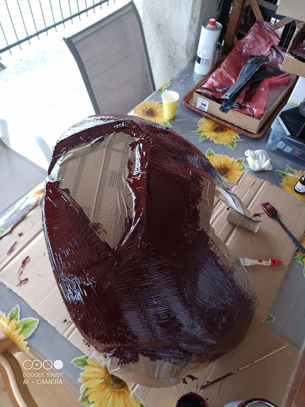

Tutto è nato l'anno scorso..trovo una RSV immacolata con pochissimi chilometri..ma c'è un dilemma..le carene sono originali..non pacioccate e impossibili da trovare..serve una soluzione per salvaguardarle.. facciamo tutto in carbonio.
Nei mesi successivi mi metto in cerca di ogni componente in commercio..ma poi la voglia di imparare e fare da me oltre al fatto che alcune parti non esistono mi portano a "giocare" col tessuto di carbonio..man mano posto foto

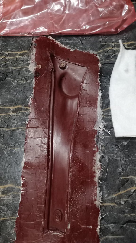

Qui lo stampo realizzato per i copri bobina

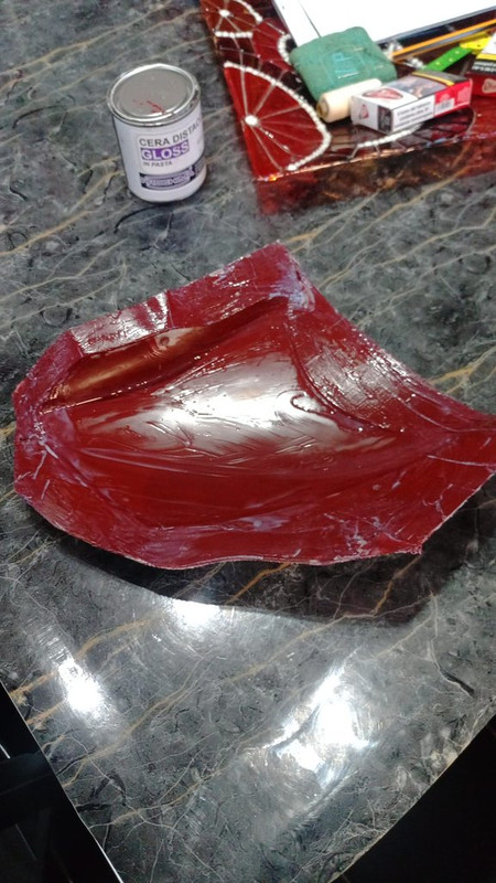

Stampo di uno dei deflettori

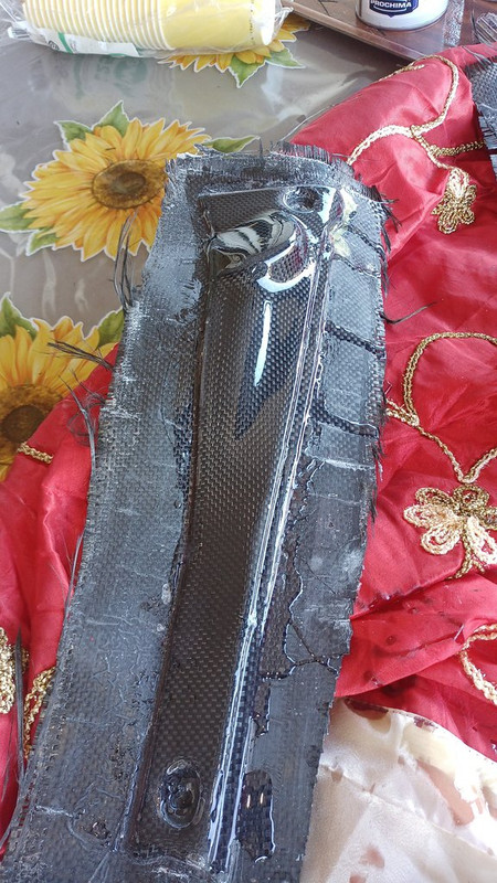

[/img]
Prime prove..

[/img]

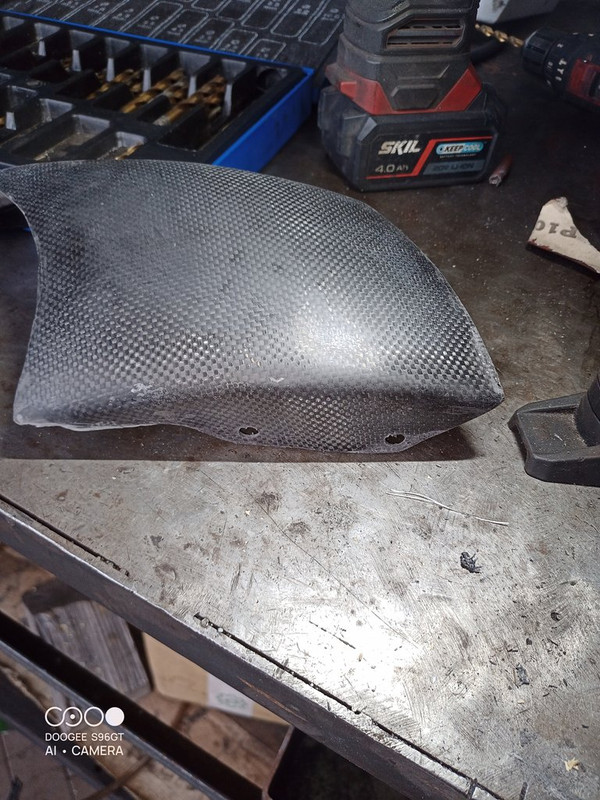

Non sono perfetti..laminare la fibra è tutt'altro che facile e nonostante il vuoto e post cottura devo comunque sempre riprenderli(solitamente una leggera mano di resina levigatura e trasparente)oltre al fatto che ci va tempo partendo dall'originale al pezzo finito.
Si ottiene comunque un notevole risparmio di peso(l'unico pesato è il copribobine destro originale 65g contro il 27g di quello realizzato)ma tutto è partito perché la trama carbonio mi fa sbavare..
Man mano posterò le ulteriori parti.. spero possa piacere.a presto ragassuoli :wrench:

Preparazione stampo per cupolone.. speriamo in bene :figabanana:
Messaggi: 40254
Re: Aprilia rsv mille carbon
Questo è tosto...

Qui la parte difficile è che essendo stradale dovrò fare un doppio stampo interno ed esterno..per materiali compositi vendono agganci chiamati bigHead che vanno affogati nella resina e carbonio.. sfortunatamente i più lunghi sono da 35mm..le "torrette" del faro RSV sono da 50mm..l'unica alternativa che mi è venuta e fare lo stampo delle torrette e rifarle in carbonio :aerger:
Oppure far tornire dal pieno le colonnine originali. Nel caso ho un cupolone new che potresti cannibalizzare...

JayZ ha scritto: ↑martedì 18 marzo 2025, 23:14 Oppure far tornire dal pieno le colonnine originali. Nel caso ho un cupolone new che potresti cannibalizzare...
Ci avevo pensato..ma a parte che i tornitori qui attorno per 5 colonnine non me li fanno..avevo pensato di toglierli da questo cupolone old (che è già stato verniciato quindi nulla di originale)ma anche tagliandolo avrebbe creato spessore e avrei dovuto comunque farmi una dima.
Ho valutato anche delle lastre da 1mm di lamiera da sagomare..ma anche qui occorre farsi anche la dima.
Alla fine l'opzione migliore e fare uno stampo e rifarli in carbonio..per i deflettori più sottoposti a stress per l'aria li ho fatti in 4 strati di carbonio da 200g metro quadro..il faro mi pare di ricordare che pesa più o meno 1,5kg ma una superficie maggiore di impatto con l'aria.
Proverò a fare le torrette con 6 strati ognuna,non dovrei avere problemi di cricche o cedimenti

Non puoi "unire" due agganci da 35?

Purtroppo no..ho contattato direttamente l'azienda che li produce..ma a boccola filettata da 50mm non la fanno più..
Messaggi: 40254
Ah, ok, visto come sono fatti ovviamente non li puoi sovrapporre...

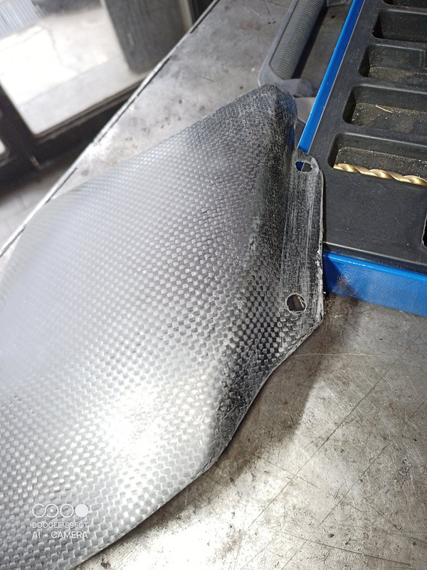

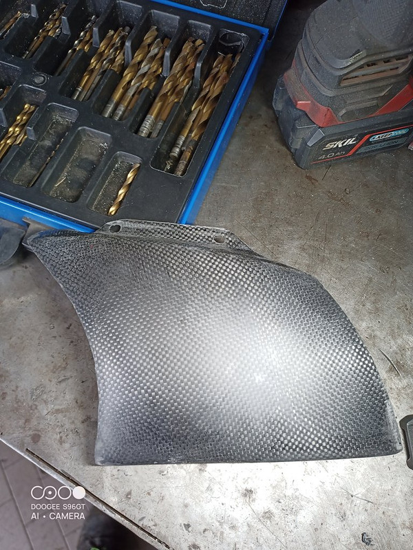

Intanto.. deflettore destro sagomato, rifilato e forato..manca adesivo e trasparente
