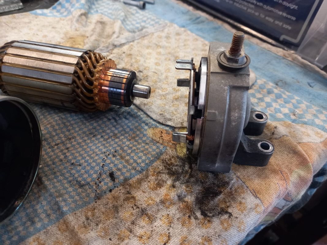

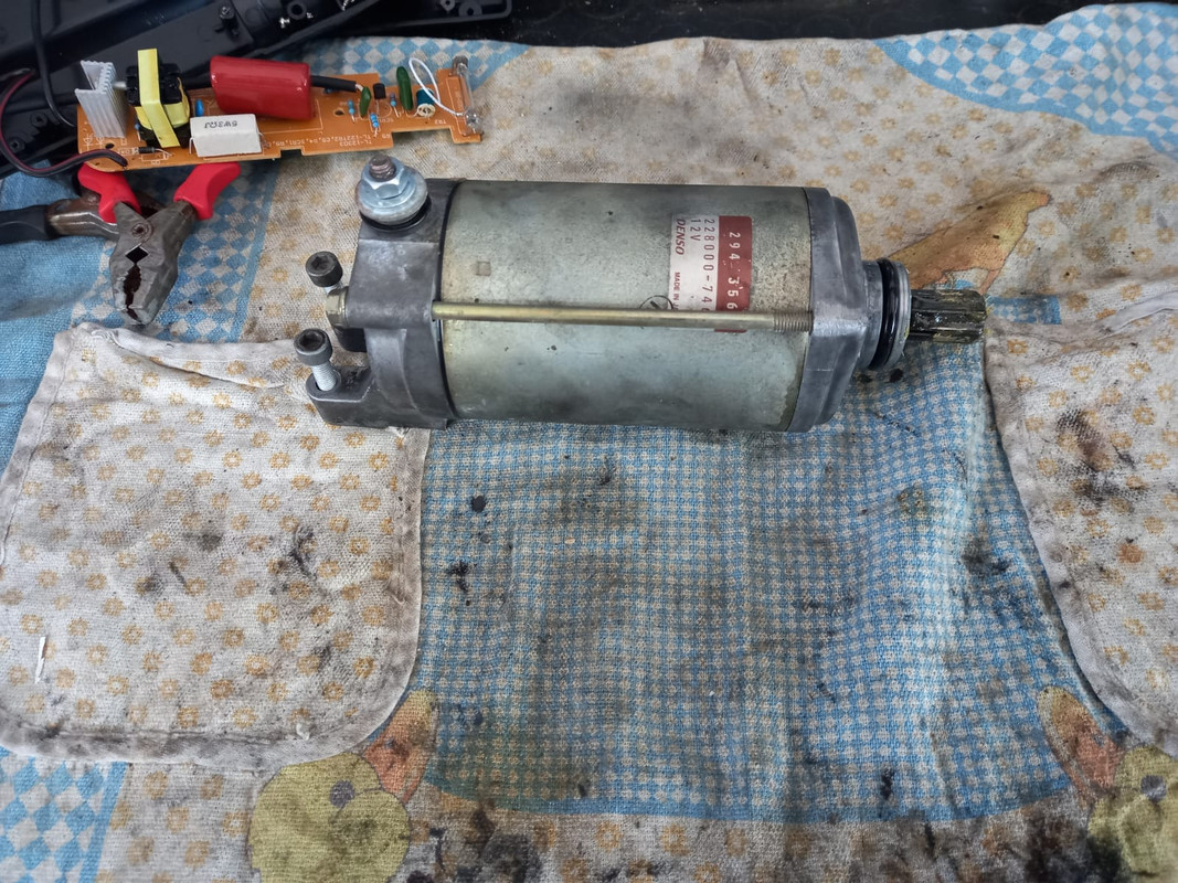

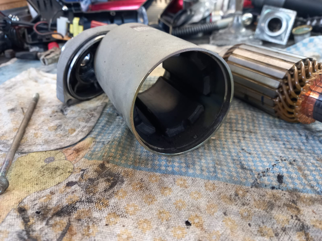

Tornando a noi, ecco le foto:
Messaggi: 40266
Re: RSV mille R '01 non parte
Ed ora, un pò di "dati". Lo smontaggio è facile, due viti M5 lunghe esterne, ed il motorino è apribile. Si sfilano le due "teste" (una contiene spazzole e portaspazzole) e rimane il corpo con il rotore, che va sfilato vincendo il campo magnetico dei magneti. Si pulisce tutto bene, polvere dei carboncini qua e là, con carta abrasiva sottile il collettore del rotore su cui agiscono le spazzole, si controlla lo stato del cuscinetto, del paraolio e dei tre o-ring e poi si può rimontare tutto. Per rimontare, io ho fatto così. Ho svitato la vite che va all'esterno del motorino (su cui arriva il cavo rosso) per poter levare il piatto portaspazzole dal suo supporto, questo mi ha permesso di reinfilare il collettore del rotore dentro le spazzole stesse (vanno schiacciate una ad una, la relativa molla le fa stare fuori). A questo punto, un pò di grasso sulla boccola su cui va il supporto del rotore (dall'altra parte c'è invece il cuscinetto), sì infila la vite nel corpo/supporto, sì fa uscire e si mette il rotore con il portaspazzole al suo posto. Si serra la vite con il dado, occhio a rimettere i due distanziali interno ed esterno di nylon che isolano la vite, "positiva", dal corpo del motorino, "a massa". Poi si tiene ben saldo il rotore, premuto verso il basso e si infila il cilindro con i magneti. Premuto bene, perché altrimenti il cilindro attrae il rotore che esce dalle spazzole e si deve di nuovo smontare il portaspazzole. Infine, tappo, sì mettono le due viti, e via.
O-ring tenuta corpo motorino (2×): corda 1.78x60.04 mm
O-ring tenuta motorino/carter motore: corda 3,53x23.40 mm
Paraolio: nok ac05821 1.5, corrisponde a 15x24.1x4.8H mm
