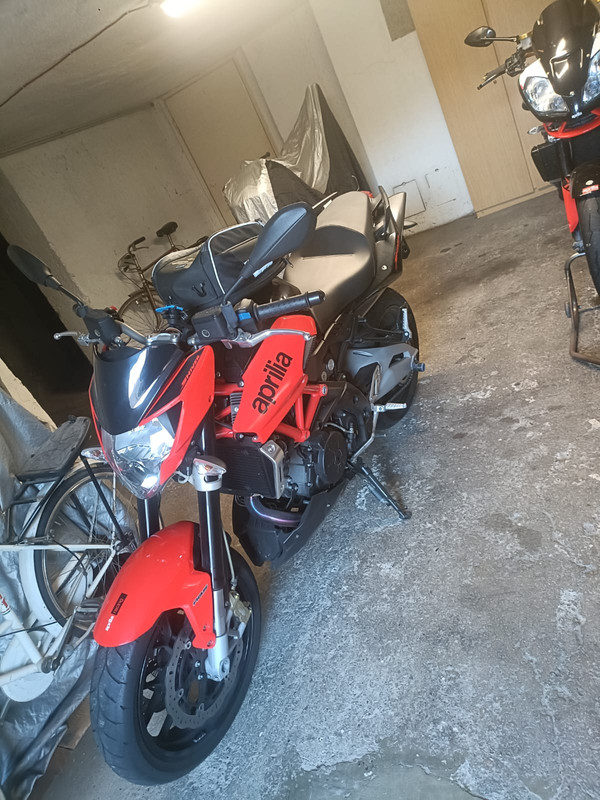

lei è la prima, modifiche estetiche e basta, si beh terminali, portatarga, puntale e cerchi
PRIMA
DOPO
tutte le parti rosse le ho wrappate da solo

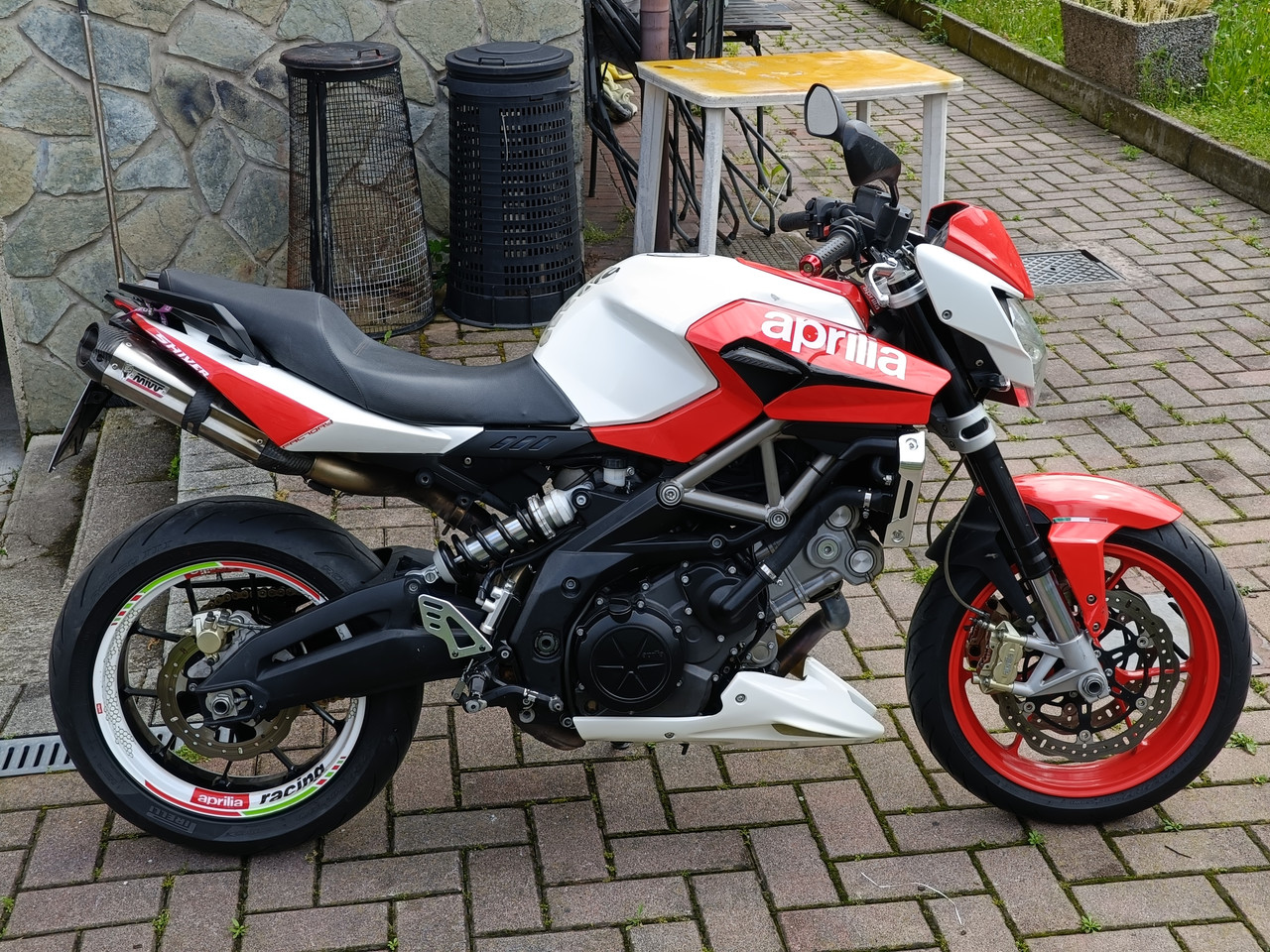

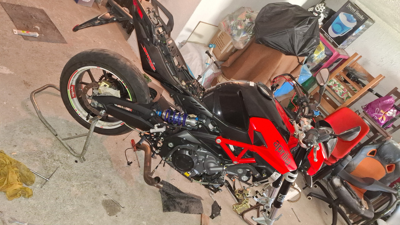

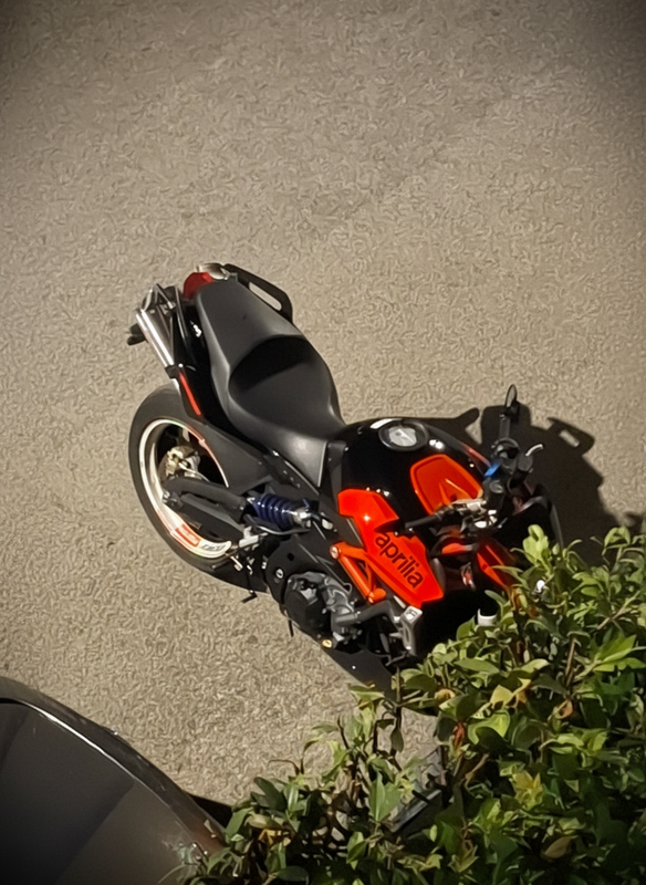

ORA LA ''FACTORY''
cerchio anteriore tuono(3 razze a Y red, ho anche il posteriore ma non ho il porta corona per verificare l'allineamento catena e altre cose)
forcella anteriore stealth gubellini (-25mm) regolazioni estensione, compressione e precarico
mono gubellini EQ11F(interasse + 5/6mm) regolazioni precarico estensione, compressione ed interasse
pompa freno anteriore rcs19x18
pedane arretrate rosmoto
rimozione abs
filtro bmc
no kat
mivv suono
rapportatura 16-46 passo 525
gommata Bridgestone s22
riverniciato forcellone

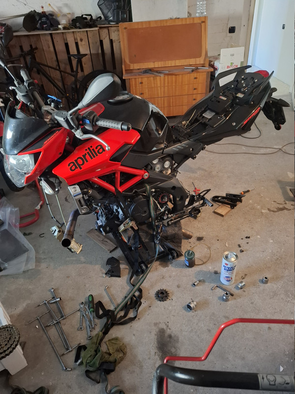

ORIGINALE

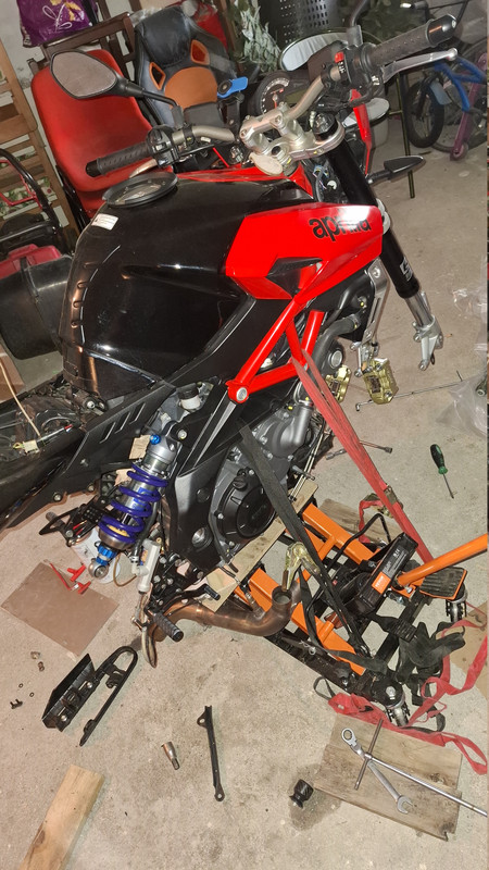

DURANTE I LAVORI

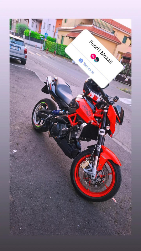

FINITA(QUASI)
