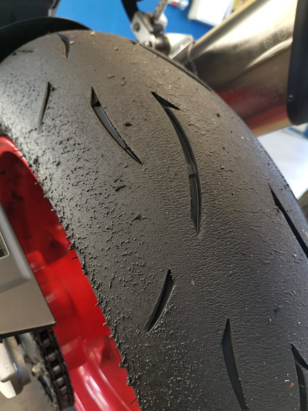

Alla fine le ho montate (M ed E) e oggi le ho inaugurate con una bella pistata a valle. Senza termocoperte con caldo infernale. Sono rimasto un po' più alto di pressione, diciamo range post 1.6/ 1.8 a caldo, per non partire con la gomma a terra. Primo turno della mattina e primo turno del pomeriggio partito più gonfio e fatta la pressione dopo 2/3 giri.
Si sono comportate molto molto bene, 0 strappi, tanto grip nonostante le temperature, (1:54) non sembrano nemmeno state in pista
Resta da vedere come andranno per strada, ma mi sa sarà meglio finirle per settembre...

Se montavi la M posteriore cambiava di molto la situazione “Strappi”.
E con questo caldo girare sopra lo 1,6 e non strappare è stato un vero miracolo.segno anche di una buona taratura della ciclistica.

Sicuro la M è più problematica, ho scelto la E perché poi la devo finire in strada e non ho termocoperte per la pista, la mia scelta quindi è stata quasi obbligata, però col senno di poi non me ne pento, nonostante le temperature proibitive la moto non ha avuto problemi di grip. Ho sempre girato col tc a 3, ma per errore un turno lho fatto col tc a 1... E non sono stato lanciato sulla lunaFastandfreddy ha scritto: ↑martedì 16 luglio 2024, 22:33 Se montavi la M posteriore cambiava di molto la situazione “Strappi”.
Capitolo pressione: ho letto un po' in giro, sentito un po di video e articoli della dunlop, mi sono fatto la mia teoria che lo strappo dipende dalla temperatura fredda e la bassa pressione. Ora sono stato facilitato dalle Temperature caldissime che però non saranno mai quelle di esercizio visto che non avevo le termo. Ho pensato... Ma se è realizzata per essere usata in strada da fredda a pressioni più alte? Per tenerla a 1.5 a caldo dovevo partire a 1.0 e devastarla. Quindi sono partito con 1.7 a freddo, 2 giri, sgonfiate con pressione a caldo di 1.6 per avere una via di mezzo e non fare questa manfrina a ogni turno e via così. Dopo la pausa pranzo visto che è stata ferma per più tempo ho rigonfiato un po e rifatto la pressione a caldo dopo 2 giri e ho concluso così il pomeriggio. No problemi di grip, consumo direi eccellente.
Come giustamente hai detto, oltre al caldo anche il setting corretto ha aiutato. Del mono ne abbiamo parlato, revisionato 4000km fa, a 19000km, interasse +3mm e 12 giri di precarico (ho il registro adeguato alla lunghezza molla effettiva di 157.5.). Ho usato il settaggio manuale, ho completamente modificato l'M3, che tanto è un settaggio inutile, con uno personalizzato, che mi ha fatto Alessandro di SP suspension. Anche per il mono il setting è il suo. L'unica cosa che ho fatto in più di mio è dargli un paio di click in compressione alla forcella, e forse ne servirebbero altri 2, perché arrivo a pacco.
Mi resta da colpire durata e comportamento su strada, mi sa si spiattelleranno facilmente non abitando sulle curve.
